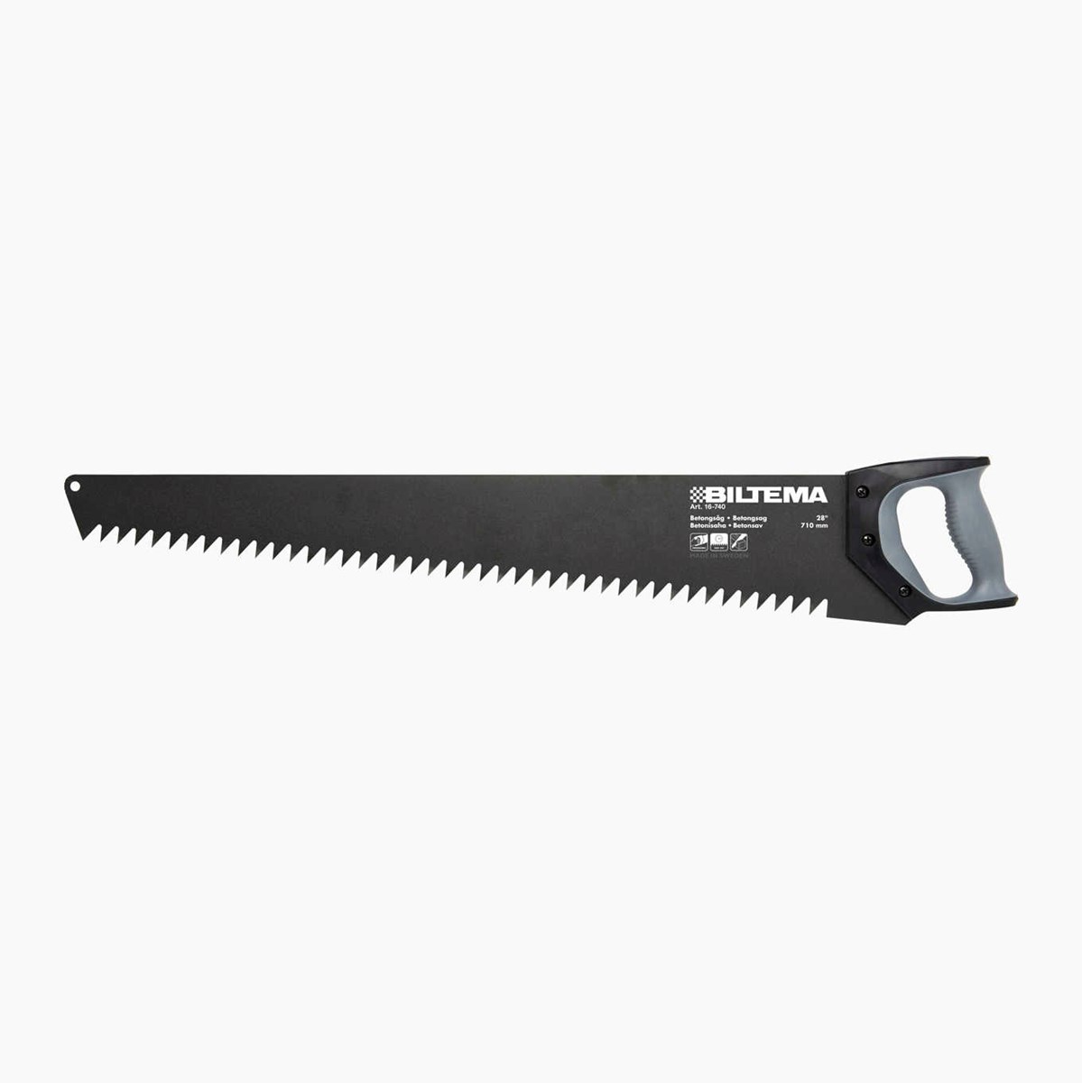

En gasbeton sav er nemmest ar save det ud med, men en fukssvans kan da også godt bruges.
Hvis du har et Biltema i nærheden har de en sav til en overkommelig pris.
https://www.biltema.dk/varktoj/handvarktoj/save/betonsav-28-2000034776

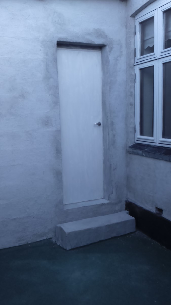

Det var nemlig helt korrekt, det med boremaskinen. Jeg troede der skulle en speciel boremaskine til, det skulle der ikke - en ganske boremaskine, der kræves blot et bor der kan gå 20-25 cm ind i væggen. Og det havde jeg ikke. Og min medhjælp lovede at have en sav med, med hans klinge var ikke lang nok, så vi endte med at slide hans ene medbragte fukssvans op, plus to af mine. men så kom vi også igennem. Gasbetonen er umådelig let at save i, men det sviner som bare h...., og det var der også én der nævnte for mig her i forum, så vidt jeg husker.  Vi savede skævt, men kom igennem (det var hedebølge). jeg klarede selv det med karmskruer (de bider så fint i gasbeton, at der slet ikke skal andet til end en lang skrue). Min medhjælp havde en ovenligger med  - en jernstang, der blev banket på plads lige ovenover døren.
flytning af radiatoren, foretaget af vvs-firma, blev et helvede uden lige, det er en helt anden historie, men den gamle radiator endte med at blive fjernet, så der blev plads til en dør.

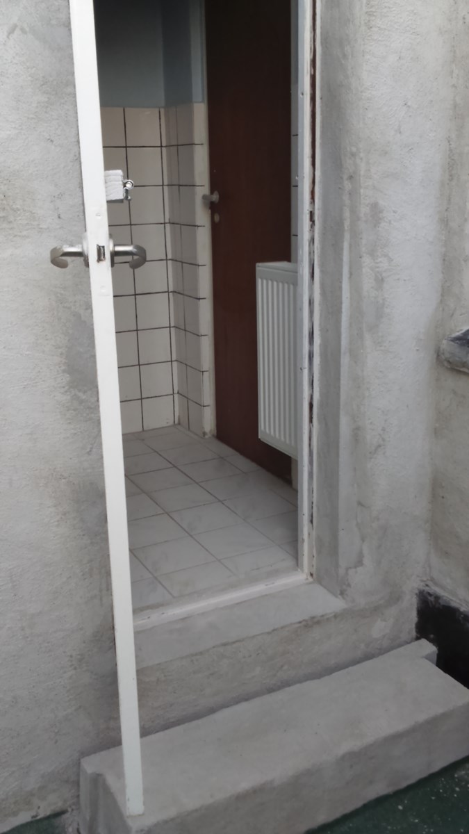

jeg medsender nogle fotos af slutningen på projektet, således at jeg kan lukke den parentes jeg selv har åbnet, og afslutte sagen her. Der mangler at tilføjes, at i vinterperioden har jeg tænkt mig at fylde døråbningen udefra med isolering, og sætte en plade for - i bunden kan den stå i klemme mellem trinet og væggen, foroven ved jeg ikke endnu, men jeg planlægger en baldakin foroven, så den må kunne gøres fast dér.
dørtrinet af gasbeton er min egen opfindelse, jeg har selv støbt den fast og er rimelig stolt af det, når nu man nu engang er retarderet hvad angår praktisk håndelag.
