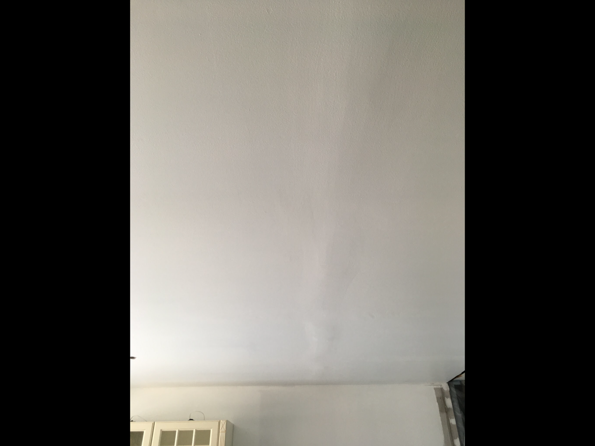

Man kan se samlingen i loftet gennem malingen
Som overskriften lyder - jeg ved det er en rookie mistake, men en af de grove!
Er der et trick til at få det skjult af vejen? Jeg har jo for h****** malet det over flere gange uden nævneværdig succes ITV 🙄😅
Der er ikke et trik, kun hårdt arbejde.
Slib, slib, slib...male, male, male.
Eller køb et meget stort billede og hæng det lige der
Overvejer at fuldspartle loftet. Har jo malet over mange gange efterhånden, jeg kan ikke overskue at skulle slibe maling af og starte forfra.
Jeg er bange for, at selv fuldspartling vil tage lige så lang tid, som at slibe det ned. Og så bliver de bjergrygge at se alligevel.
Der var heller ikke nogen der sagde at du skulle malingen af, men du skal spartle,slibe spartle, slibe og måske en gang mere så burde du kunne male det over uden det kan ses,
