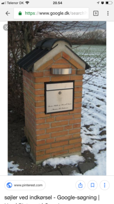

Jeg skal lave to muresøjler for enden af vores alle'.
Jeg afslutter fundamentet i lecablokke så jeg murere op på dem. Vil i anbefale at ligge murpap under den første række sten, når nu det ikke er et hus?
Der kommer jo ikke nogle bindere i, så jeg tænker lidt at hvis man mure op på murpap, så står søjlen jo løst, og kan måske vælte i kraftig vind?
Noget i denne stil ca. 60x60 cm

fundablokke helt op og mure i hulsten med jernarmering, ikke massivt naturligvis, ville jeg mene.

Så du vil ikke bruge murpap?

Jeg ville bruge murpap og så bruge nogle karmskruer i hjørnerne.
Hvad bliver højden?

Altid pap under sten. Jeg satte en 12mm gevindstænger og lavede en rustfri fladjern i andet øverste skifte til at holde mine

Så skruer du bare den nederste sten fast i fundamentet?

Okay det var også smart. Så lægger du bare beslaget ind mellem to sten i toppen, eller skal den skrues fast i stenen?
Er murpap bare for at undgå fugt opstigning i stenen?

Murpap sikrer fugt opstigning til søjlen. Gevindstangen sidder i centrum og stålet ligges i mellem skiftene i toppen. Tror lavede det ca 3 cm ind på murstenene i begge sider og spændte møtrikken til uden at knokkelspænde den. Det blev ikke skruet fast i stenene det hele er jo en stor klump som skal vælte og trække gevindstangen op for at det kan ske.

Det er sku smart. Det vil jeg gøre Tak
