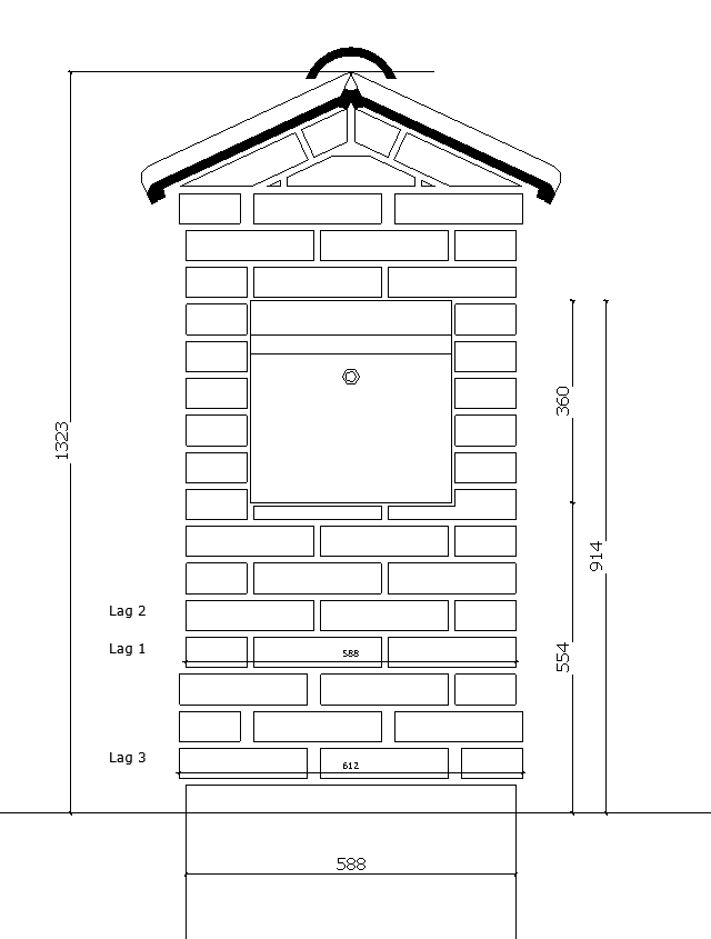

Altid pap under sten. Jeg satte en 12mm gevindstænger og lavede en rustfri fladjern i andet øverste skifte til at holde mine
FoXX
Så skruer du bare den nederste sten fast i fundamentet?
Har lavet en arbejdstegning nedenfor

Okay det var også smart. Så lægger du bare beslaget ind mellem to sten i toppen, eller skal den skrues fast i stenen?
Er murpap bare for at undgå fugt opstigning i stenen?
Murpap sikrer fugt opstigning til søjlen. Gevindstangen sidder i centrum og stålet ligges i mellem skiftene i toppen. Tror lavede det ca 3 cm ind på murstenene i begge sider og spændte møtrikken til uden at knokkelspænde den. Det blev ikke skruet fast i stenene det hele er jo en stor klump som skal vælte og trække gevindstangen op for at det kan ske.
Fiahgt
Det er sku smart. Det vil jeg gøre Tak
