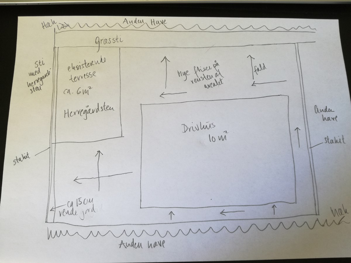

Hej, jeg er ved at opsætte et drivhus, men skal først lægge fliser omkring. Jeg har haft en mand til at afrette sandet, og nu er jeg i tvivl om, hvorvidt han har afrettet det på den rigtige måde. Som man forhåbentlig kan se af tegningen, har han afrettet det, så der er fald i to retninger som begge ender nede ved den lille eksisterende terrasse. Er det afrettet på den rigtige/bedste måde ?
Hvis græsstien og eksisterende terrasse kan tage vandet, så er det da en udmærket ide.
Bliver det et problem må der lægges dræn eller laves et aflløb.

Faldet ser fint ud. Jeg aner ikke om dug hjælper mod myrer, det burde den jo.
