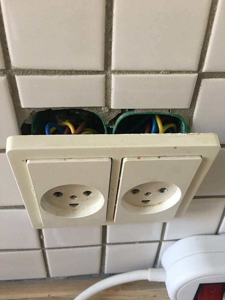

Jeg fik for kort tid siden en elektriker til at flytte en stikkontakt i mit køkken.
Kort efter den var flyttet faldt den ud af væggen, da jeg hev et stik ud.
Det ser ikke ud til, at elektrikeren har sat den fast med noget som helst.
Jeg tænker umiddelbart, at der skulle have været nogle lange skruer, hvor de grønne huller er på billedet.
Kan nogle forklare hvordan jeg fastgør den?

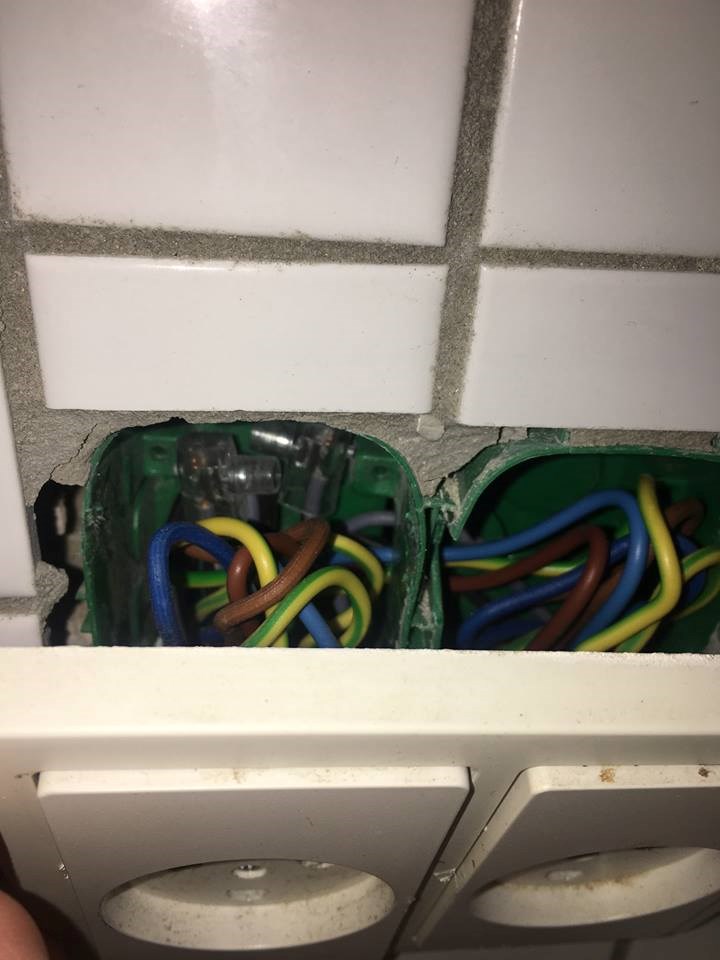

Det virker forresten også til, at alle ledningerne er for lange. Der er nærmest ingen plads derinde.
Skal de forkortes?
De er skruet fast med nogle klo-stykker, som klemmer på indersiden af den grønne dåse (du bør kunne se dem hvis du kigger ned bag på stikkontakten). Da dåsen er muret dårligt ind (der mangler mørtel på siden), kan de ikke spændes ordenligt, fordi plastikken giver efter.
Løsningen er at skrue klo-stykkerne af, og erstatte dem med afbryderskruer, som går ned i de huller der er i forhøjningerne i den grønne dåse.
Du skal pille fronten af de to afbrydere. Inde bag den, kan du se skruerne til klo-stykkerne, som du skal skrue ud og erstatte med afbryderskruerne.
https://www.greenline.dk/k/elartikl...yderskruer
Længden på ledningerne ser ok ud. Hvis de er kortere, er det mere besværligt at arbejde med.
Men når det nu er kort tid siden din elektriker har lavet arbejdet, så bør det være noget han laver om uden beregning, for den montering han har lavet må han have vist ikke kan holde.
Tusind tak for et hurtigt og godt svar
som jenshøj skriver, skal du bede elektrikeren om at skrue stikkontakterne fast. det er noget sjusk, der er lavet. og han skal selv have skruerne med, så du ikke behøver at købe nogen. :-)
