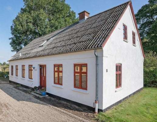

Hej.
Jeg er ved at kigge på hus. Den byggesagkyndige har kigget på taget og tagets konstruktion og mener det er meget klejnt og såfremt man vil skifte taget skal alle spær skiftes, derudover er standen på det så det godt kan holde 5-10 år.
der er ca 2 meter mellem spær nu, der er tale om hanebåndsspær og med en god meters penge fra løbegang til tagets top.
der er fuld første sal, hvilket vi vil være meget kede af at skulle rive helt ned for at sætte nye spær op, derfor er mine spørgsmål følgende:
Kan man sætte nye spær ind såfremt man piller taget ned udefra og samler dem på huset?
kan man renovere/påsætte nye spær på de fungerende?
Kan man sætte støttespær op mellem spærene nu?
uden at have set huset, hvad tror i sådan en omgang vil ende med i et forsigtigt gæt?
vi vil rigtig gerne have monier bc 25 tagsten på eller lignende(let vægt) og ikke blot nyt eternit tag.
på forhånd tak :)

Ja der skulle umiddelbart ikke være noget i vejen for at sætte en ekstra spær mellem de eksisterende, og påfore de eksisterende spær.
Men ved nyt tag, er der nok også krav om ekstra isolering.
Skal i have håndværkere på bliver det nok rimelig dyrt, vil gætte på 400000 + -

Som Erik skriver, er det ikke nok med hjælpespær. Spærene skal også sikres så udskridning ved tagfoden forhindres.
Er huset oprindeligt født med stråtag, så er tagremmen ikke solid nok til at holde hjælpespærene alene.
Der skal indsættes bindbjælker, der som regel i den type huse du har vist, er en del af etageadskillelsen. Ud fra billedet at dømme, ligger tagremmen bag den murede gesims direkte på ydermuren.
Uanset hvilket tag du vælger, vil jeg anbefale du inden det nye tag opføres, får monteret udhængsskalke. Det pynter på alle gamle huse foruden at lede regnvand væk fra muren.
På stråtage er skalke en nødvendighed for at stråene ligger i spænd ved tagfoden.
Vælger du stråtag, vil jeg også anbefale en arkengaf over døråbningen men vælg hvad der svarer til egnens byggeskik, da stråtage og tagrender er et misfoster.

Decra er let, hurtigt at lægge - og grimt som bare fanden på en klassisk landejendom.
Monier BC 25 vejer omkring 25kg. pr. m2 hvilket er væsentlig mere end eternit, så med den løsning skal du alligevel have nye spær med alt hvad det indebærer.
Desuden er Monier BC 25 tysk design der tydeligt adskiller sig fra danske vingesten.
