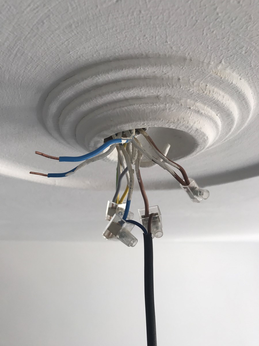

Jeg er netop flyttet ind i en nyrenoveret lejlighed, men ledningerne fra ophænget i loftet syntes at være af lidt ældrere dato..
Jeg har problemer med at få min lampe til at virke ordentligt, jeg har haft held med at få den til at lyse, men i denne kombination af ledningerne kunne man ikke slukke lampen igen.
Fra lampen er der en blå og en brun ledning og fra udhænget i loftet er der 3 brune, 3 blå, 1 grå og 3 gule.
Hvorledes skal jeg kombinere disse ledninger i samlemufferne.
Håber i kan hjælpe

Denne kombination fik sikringen til at springe.
Alle brune i en samlemuffe, alle blå i en samlemuffe og de gule i en samlemuffe. Lampen forbinder du til blå og grå. Det ville være en god ide, hvis du bruger en dobbelt samlemuffe til de blå, så de stive ledninger kommer i det ene hul og ledningen fra lampen i det andet hul. Og husk at lampen ikke skal hænge i ledningerne, men i den krog, der er vist midt rosetten.
Okay, tak for svar!
Så den blå fra lampen i samlemuffen med de blå fra loftet og den brune fra lampen i en samlemuffe med den grå fra loftet?
Vh.
Ja, det er mit bud.
Tak for det!
Det virkede, tusinde tak!😃
