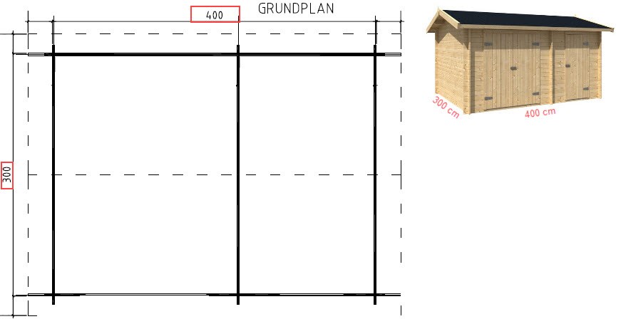

Har bestilt dette redskabsrum, men er i tvivl om hvordan fundamentet skal laves, så det bliver stående i alt slags vejr.
Skuret skal ikke opvarmes, men kun anvendes som depot for diverse have redskaber og have maskiner
se her
Hvis det skal laves af LECA blokke, hvordan skal jeg så lave det ?
Hvis det skal laves med Stolpebeton hvor mange skal der så være ?
Hvordan sikre jeg mig at der ikke kommer råd/svamp i den del af skuret som er i jordhøjde og som er i kontakt med fundamentet ?

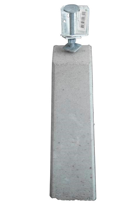

Enten kan du grave ud og lave et rigtig fundament, hvor du afslutter med en lecablok på toppen, du skal have støbt nogle gevindstænger ned i betonfundamentet, så du kan sikre dig mod at huset "blæser omkuld" mellem lecablok og træ ligger du murpap, så der ikke trænger fugt op i træet.
Eller du kan sætte det på nogle "stolpesten" som du graver ned. https://www.jemogfix.dk/stolpesten/4176/9038123/
Her bruger du også noget murpak mellem beton/træ
Hvad skal der være af gulv i huset?
Så kan du sagtes bruge de færdigstøbte stolpesten..
Få fat på et jordbor, så er det nemt at få dem i jorden.
