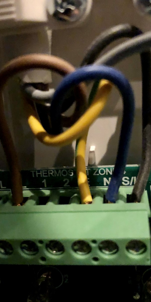

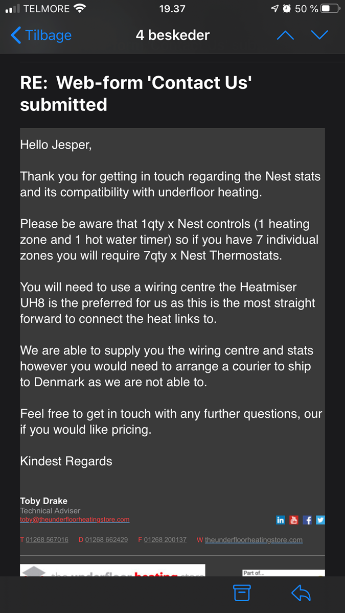

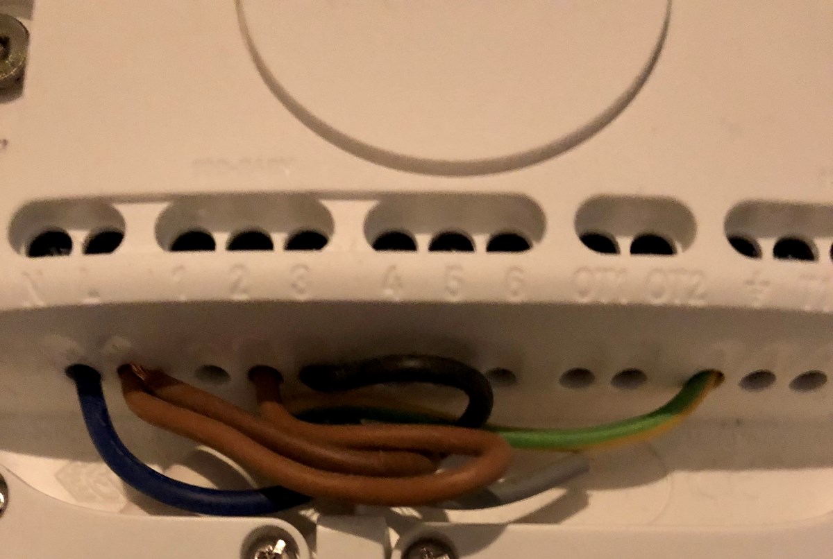

Nu har jeg taget nogle billeder fra heatlink til heatmiser. Håber at i kan bruge dem. Angående strøm til nest termostaterne, bruger vi LK USB kontrakter, og så er der lagt små kabelrør ind i vægge og til nest termo. Men det med flere kredse på en ved jeg ikke. Ham toby fra England skrev, at hvis jeg havde 7 zoner. Anbefalet de at man brugte 7 nest termo. Hvis man står og skal starte fra 0 af, er det ikke dyrt. Vi fik flere tilbud på Danfoss Link Komplet Trådløs Gulvvarmestyring og jeg mener at det billigeste var på 13000kr. med det hele. Og det vi købte var 6 nest. 1 heatmiser. Pumpe fra wavin og alt det der nu hører til, det løb op i ca. 9500kr med porto fra England. Så jeg synes at det var billig nok.
