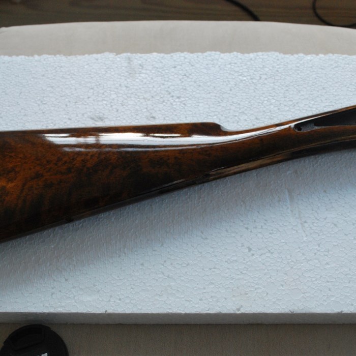

@ Rantzau
Hold da helt kaje hvor er det en flot kolbe du har.. Bliver den ikke næsten for glat at holde ved?
Mvh.
Mikkel
Det gør den ikke Mikkel. Det er engelsk skæfte uden pistolgreb med smal hals som bevirker et perfekt greb.
Den glatte overflade bevirker at haglbøssen falder perfekt til skulderen uden modstand fra tøjet.
