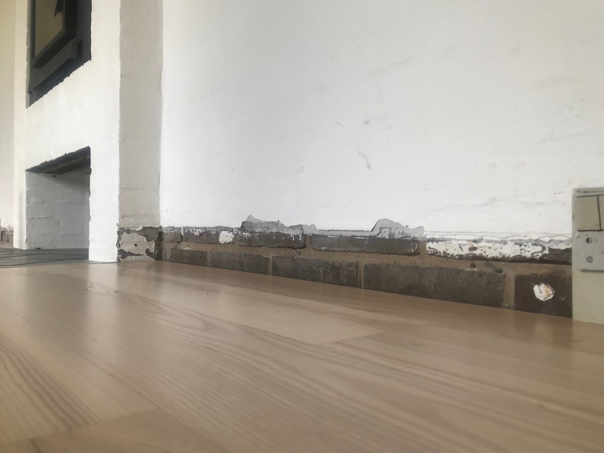

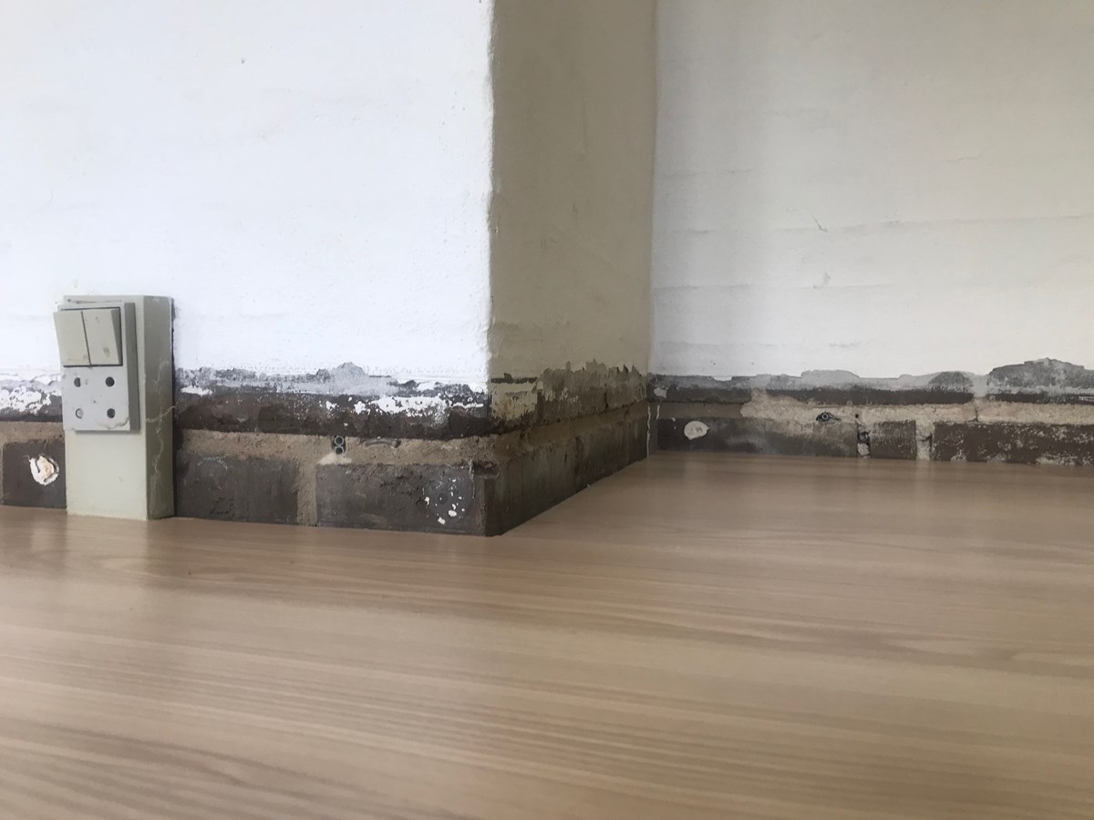

Med frygt for at virke komplet idiotisk vover jeg pelsen alligevel. Jeg har i forbindelse med slibning af gulve fjernet nogle fodpaneler i stuen (og i resten af huset for den sags skyld), på den muret væg i stuen ser jeg så dette, noget mur som jeg gerne vil have til at ligne det ovenover. Jeg skal nemlig have nogle mindre fodpaneler på væggen, og nu kommer det dumme spørgsmål: Hvad hedder det jeg skal i gang med? Altså skal jeg pudse væggen op? Vandskure? Hvilken slags blanding kan klare sådan en opgave? Det drejer sig om 5-6 meter hvor det nok er 10 cm højt hele vejen hen af væggen. Det der er er ovenover er en smule nubret, og det er egentlig fint nok, det look har jeg det fint med.
Huset er fra 1979 hvis det skulle have nogen indflydelse.

køb en sæk pudsemørtel der skal kun vand i, nemmere kan det ikke blive
mfrost skrev den 28-06-2018 11:30:06
 Fedt, tak
Pudsemørtel KC 50/50/700 strand er velegnet til opgaven.
Husk min. 15mm afstand til gulv. Husk også at afdække gulvet omhyggeligt. Mørtel kan misfarve trægulve.
