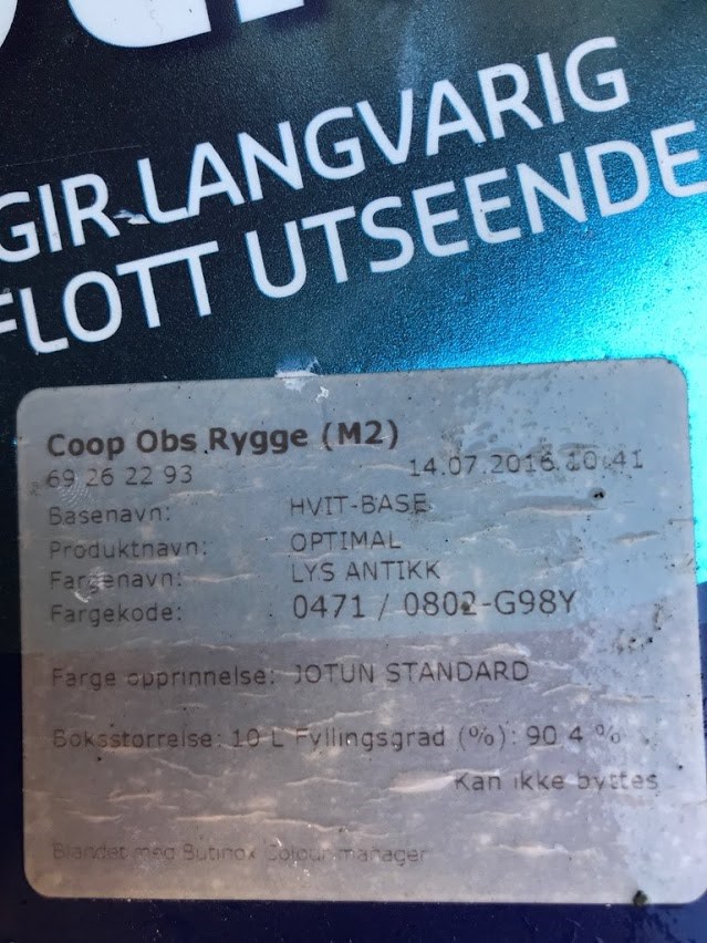

Jeg har fået ny træ facade på hytten her, skal det grundes før jeg maler ? nabo bruger Jotun Standard Hvid base er det OK til første lag eller hyr ? Købt i Coop Norge.

Min nabo har brugt den maling som ses på fotoet ovenfor.
