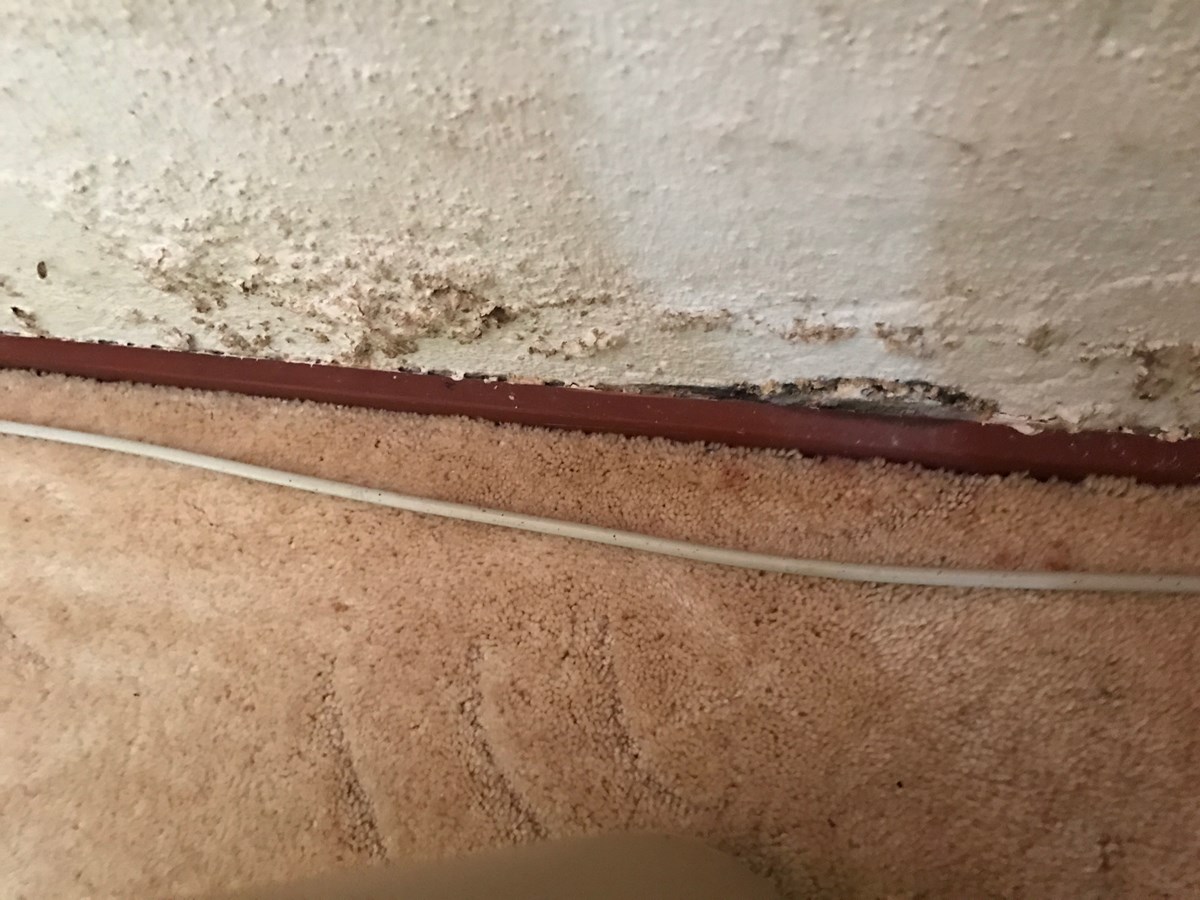

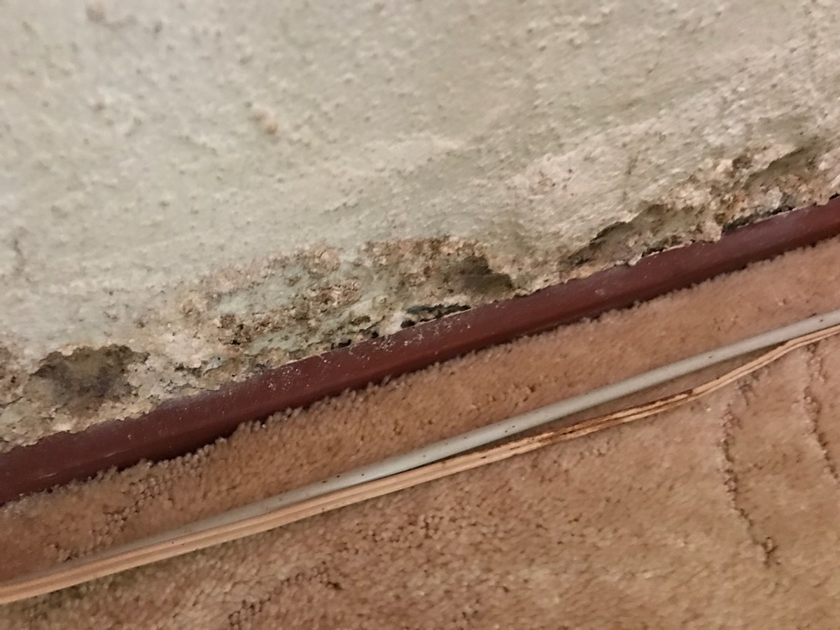

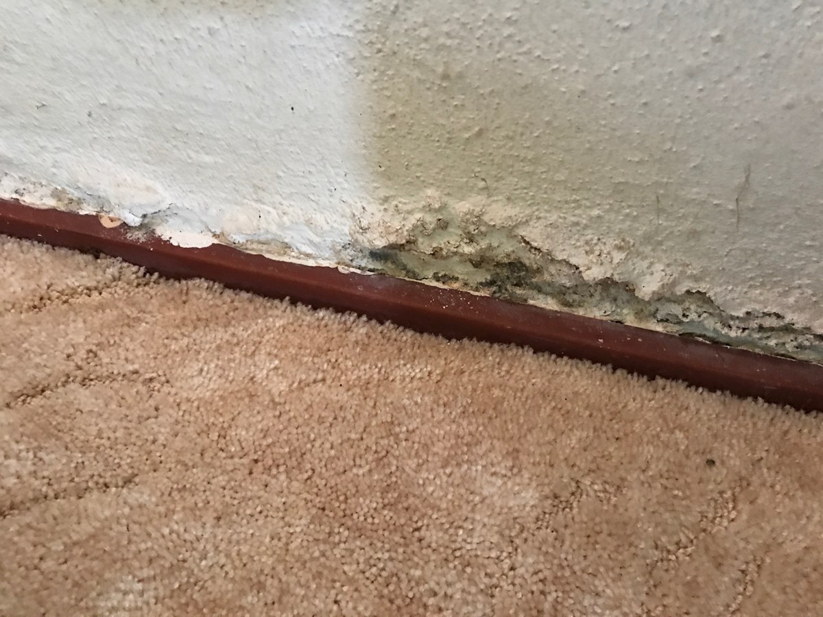

Jeg er ved at kigge på en landejendom, hvor der på disse vægge fremtræder det fremviste på billederne, det drejer sig om stuen, hvor der vanligt er ok med varme samt brændeovn. huset er fra 1902 og med hulmursisolering, ukendt sokkel.
sælger mener det er salpeterudtræk, men jeg synes det ligner væggene er fugtige, evt fra sokkel?
Hvad mener i om det? og i såfald er det så et større udgravningsprojekt at komme af med og hvordan vil man normalt gøre?
på forhånd tak :)
Jeg ville være bekymret..
Hvordan ser gulvet ud under tæppet?
jeg har desværre ikke haft adgang til dette. Der kommer byggesagkyndig i morgen og laver gennemgang af huset.
Hvordan vil man umiddelbart afhjælpe såfremt det er fugt. udgravning af gulv indvendig og isolering omkring ydermur?
