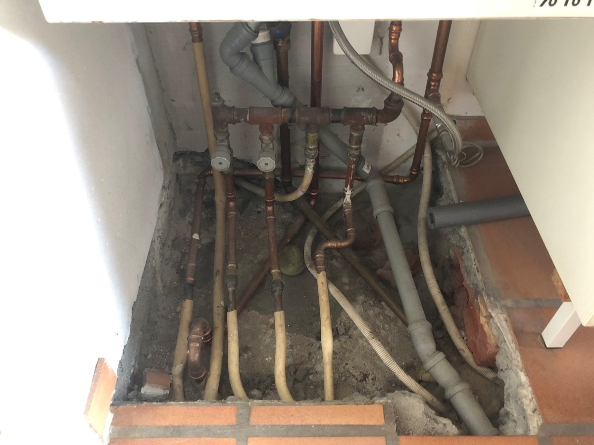

Råd søges ved radon sikring under gasfyr TobiasR 1 26-06-2018 21:38 Hej,Har lavet en radon måling i vores bryggers og den er i den høje ende (ca 200). Forestiller mig at det vil hjælpe med at få lukket af under vores fyr. Jeg søger derfor råd til at gøre dette - er det tilstrækkeligt at støbe op til niveau? Dette ville samtidigt pynte gevaldigt:-)På forhånd tak!Tobias 1 svar Følg tråden Annonce Annonce Annonce
optisana 613 5471 28-06-2018 07:47 Har haft besøg af en ejendomsmægler,hvor vi netop diskuterede problemet med radon,han sagde,at hvis man vil løse problemet,skal man lægge en såkaldt"radondug",jeg ved ikke,om det er muligt i dit tilfælde. bh
