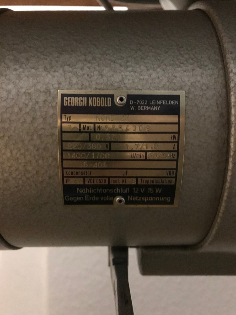

Som overskriften siger har jeg en gamle industrisymaskine fra Pfaff (545-H3) med en koblingsmotor som pt står til at køre på 380V.

Data på motoren kan ses herunder:

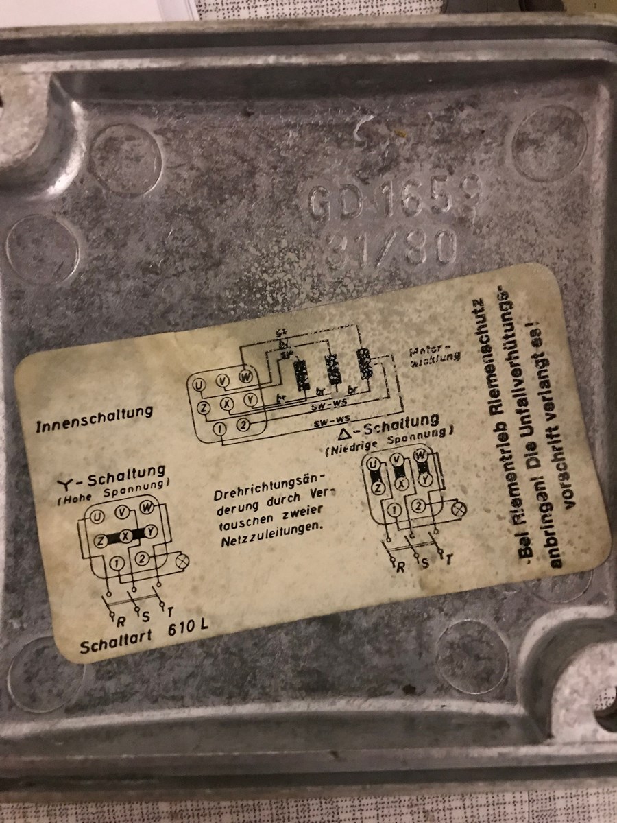

Under dækslet ses følgende:
Hvilket bringer mig til  mine spørgsmål - Diagrammet her viser driften og tilkobling i 3-faset drift på 230V ikke? Jeg skal stadig bruge en kondensator til drift på 230V, 1-faset fra stikkontakten?

Hvis du kan komme til at måle på strømmen, så skal den være stort set ens på fase - nul - og din kondensator. Og ingen af de 3 strømme må overstige motorens mærkestrøm på 1,7 A

Er det så også rigtigt forstået at jeg skal koble 230V til U og W - og så kondensatoren til V og enten U og W alt efter hvilken vej motor drejer?
Skiller næsten alt ad - men næsten alt kan sjældent samles korrekt igen!
Det er korrekt, men du skal også flytte de skinner der ligger imellem klemmer. De skal monteres som "niedrige spannung" diagram viser.
