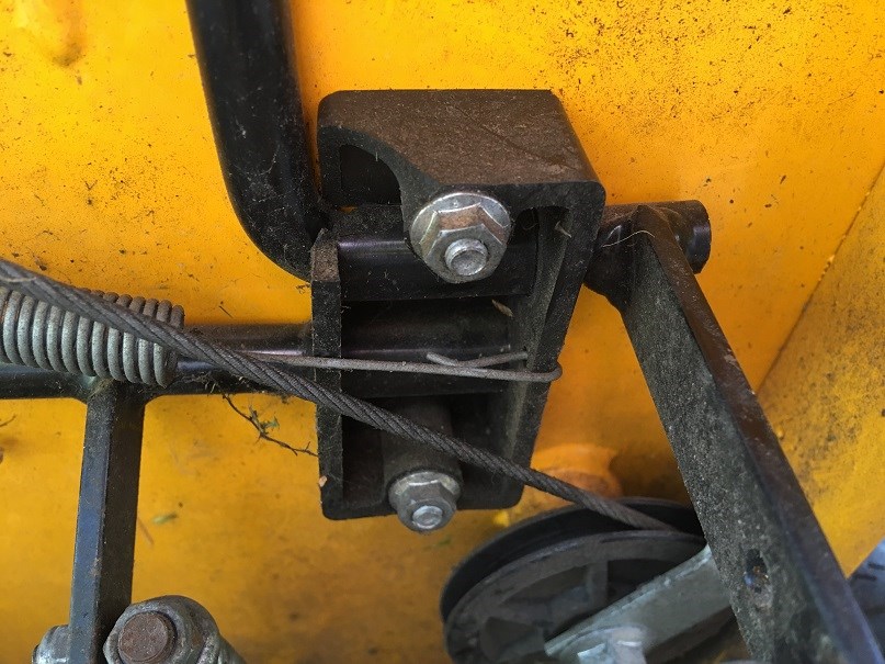

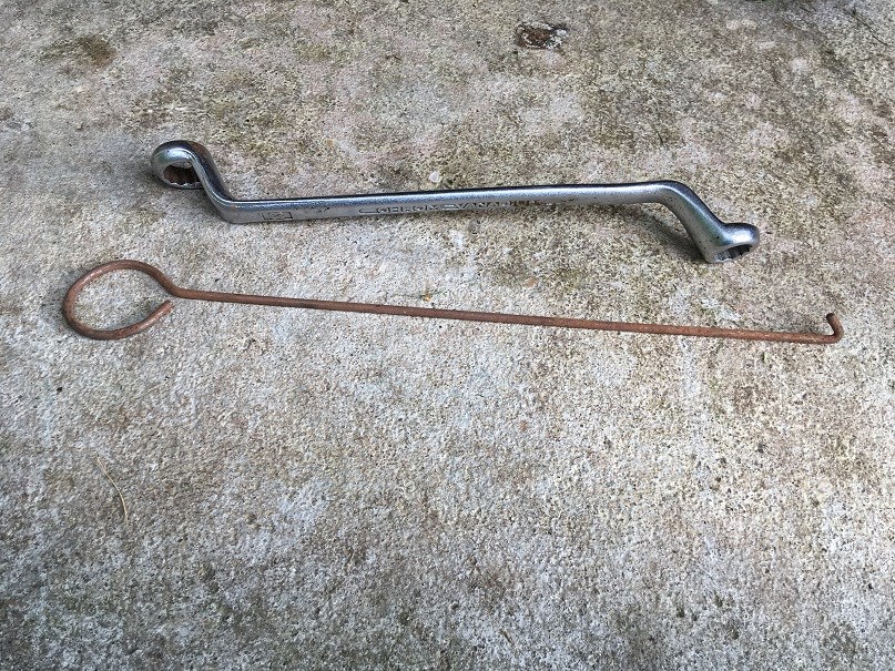

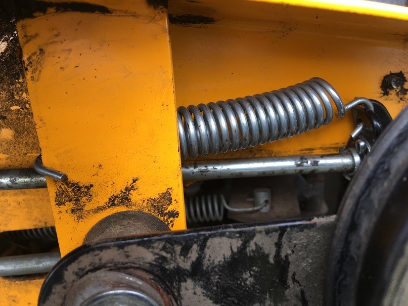

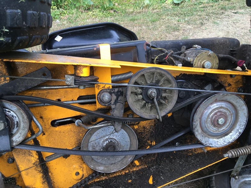

Jeg tog chancen og satte min indkøbte fjeder på til den chassis del der giver mest mening. Det tog 10 sekunder med det viste værktøj som min farfar har efterladt. Vist nok ikke til fjederpåsætning? Koblingen er meget hård men virker. Men så hård at den viste plastblok som holder/styrer koblingspedalarmen knækkede. Har bestilt to nye. Samme plastblok til bremsen. Men sikken en følelse at kører på sin egen reparerede maskine! Det er det hele værd! Men der står i instruktionsbog at kobling skal justeres til ”10-15 mm slip”. Hvad betyder det? Er det 10-15 mm når pedalen er sluppet/oppe, altså at den med hånden kan løftes yderligere10-15 mm?

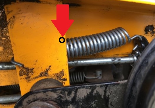

NB: kimcarlsen: Der må være forskel på modellerne, for der er ikke ”sigt” i lige linje fra koblingsarmen til den anden arm til klippebordet. Altså næppe én lang fjeder på min model. Der har vist aldrig været en fjeder til den der lange arm til klippebordet, og maskinen virker uden. Der er en fjeder til klippebordet på den "anden side" som jeg også har fornyet i denne operation. :-)
