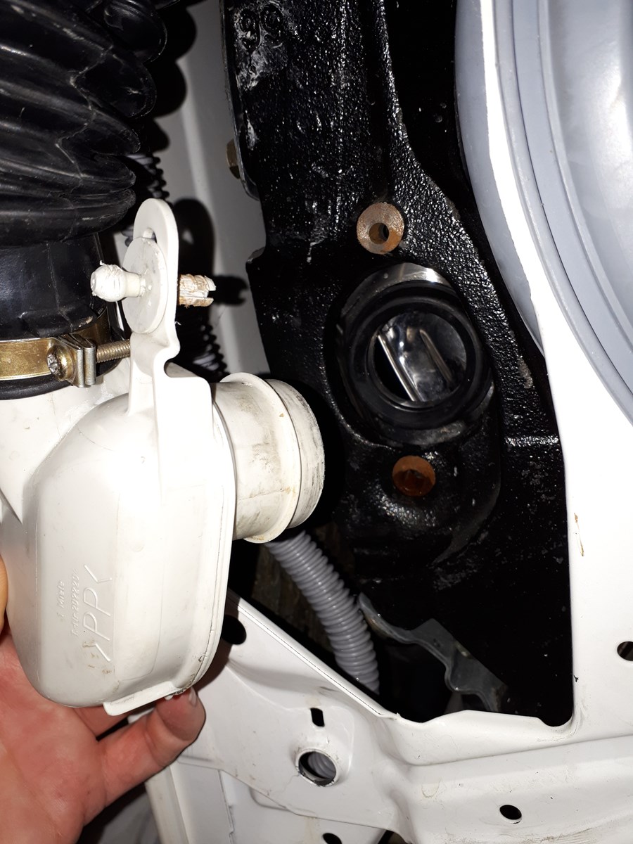

Hver gang maskinen startes, fosser vandet ud på gulvet fordi den hvide plastik-ting (sidder mellem sæbeslange og tromlen) løsner sig fra tromlen. Den er fastgjort med den hvide split der også ses i billedet.
Nogen der har et godt råd, og eventuelt ved hvad man kalder delen på dansk/ engelsk/tysk?
Mvh
Jeg har søgt hos forhandlere af reservedele til hvidevarer uden at finde lege den del, men prøv at ringe til Miele og forelæg dem problemet. De plejer at være flinke at tale med.
Tak for indsatsen 👍 - jeg prøver Miele hvis den bliver ved med at hoppe af.
Den har Miele # 4266591 - plug
Kan du ikke bare give pløkken noget fugemasse, og lade det hærde?
