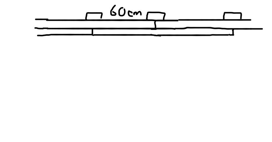

Jeg er nu næsten i mål med at få sat varmvægsgips op i vores soveværelse. Næste punkt er så at sætte et almindeligt lag gipsplade op, så væggen får en bedre bæreevne.
Jeg kan se at der med normale stålskeletter, er en stålskinne i hver side af gipspladen, samt en i midten, som så kan fæstnes til det næste lag gips (håber det giver mening). Min udfordring (og manglende viden) er at der med varmvægsgipsen og de stolper jeg har sat op, ikke er noget bærepunkt i midten af pladen, og dermed ikke noget jeg kan hæfte det næste gisplag op på således at det dækker over samlingerne fra det første lag.
Varmvægsplader: https://www.jemogfix.dk/gips-varmvaegsplade-43-mm-60-x-250-cm/4132/9046674/
Skal det ikke laves sådan her mener du?
