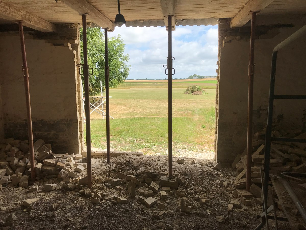

Skal ligge en jern bjælke op

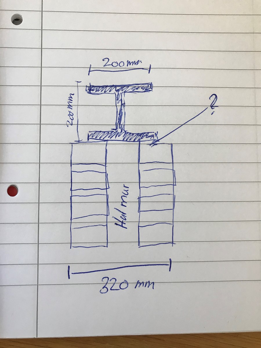

På billede ses en skitse af murværket set fra siden hvor jernbjælken kommer til at ligge midt i murværket og halvt ind på hver murstensvæg
Mit spørgsmål er så, bør jeg lave en “plade” som ligger an på hele murværket eller er det ikke nødvendigt
Ud fra de sparsomme oplysninger, alt andet lige, JA, min. 10 mm tyk.
HEB 200 bjælken hviler kun med ca 45 mm ind over hver murstensvæg, som ikke er halvt inde på hver mursten.
Max belastning for normale massive mursten er 150 Kp/cm2.
Manglende oplysninger:
Total belastning i anlægsfladen.
Hvor lang er anlægsfladen.
Er det massive mursten eller hulmursten.
Ville klart lave en plade i 10 mm jern den kan ligge på

Bjælken ligger ca 500mm inde.
Ang stenen, så ser det ud til at være blandet ud fra de sten jeg har fjernet
Ved ikke den præcise vægt, men en 200 HEB er meget over demisioneret til denne opgave, men det var hvad jeg havde
Bør jeg mure hulmuren op der hvor den skal ligge samt en sten på sværs i toppen? Eller bør jeg støbe en betonplade og ligge iver begge mure?
Jeg har ca 60 mm i alt fra sten til jern at gøre godt med
