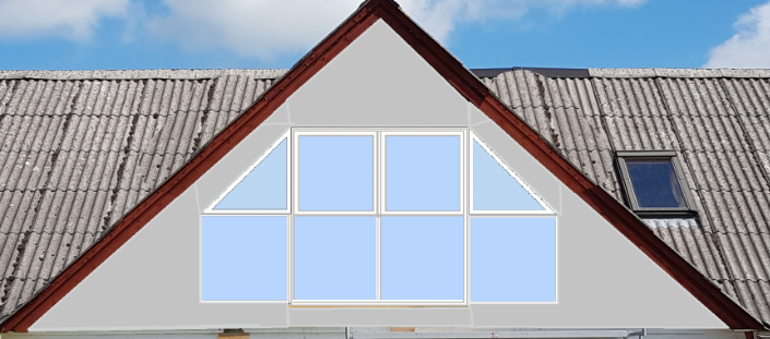

Hej LDS vi er så småt igang med renoveringen af overetagen og det indebærer at vi tager en overdækket altan med i overetagen.
Derfor skal vi have et nyt gavlvindue i.
Og vi er kommet til den konklusion at det ville være pænest med et stort parti. hvor kanterne følger tagets hældning.
flere steder kan jeg se at man ofte sætter flere elementer sammen.
Men hvordan foregår det i praksis? Bliver det bare skruet fast i hinanden? bliver der isoleret i mellem eller hvad?
Eller er det nr 1 at få et stort special vindue?
Det bedste resultat bliver, hvis I holder jer i samme stil som resten af husets vinduer.
Ved at sammensætte vinduer, reduceres glasarealet ret meget. Jeg har sammensat med 10 mm. afstandsklodser, for at få plads til lidt isolering og en ordentlig fuge.
Og husk endelig at der skal være redningsåbning ud fra alle beboelsesrum.
