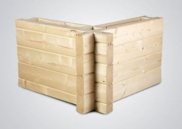

Nynorm tilbyder denne løsning til deres hytter:
