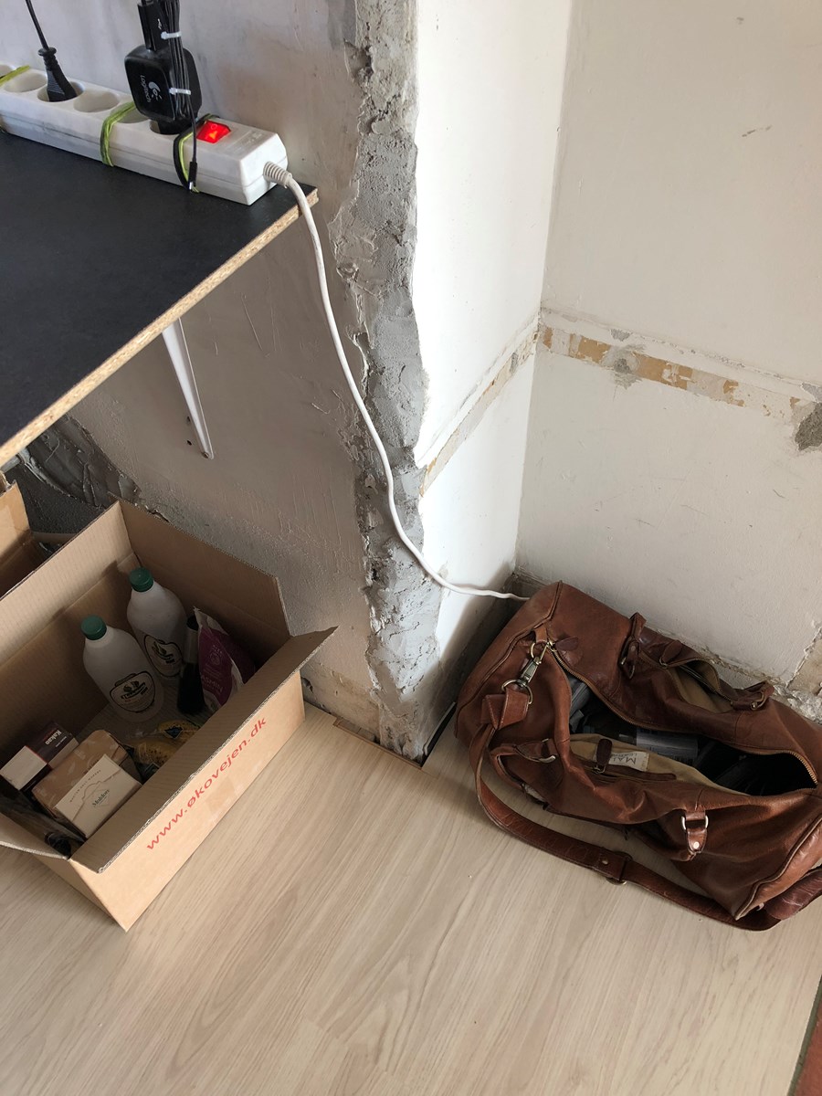

Hej med jer!
Hvordan spartler jeg sådan et hjørne op?
Et bræt sættes fast på den ene side af hjørnet, så det rager nogle cm ud over hjørnet, og så pudser du op mod det.
Når det er tørt, tager du brættet af og pudser den anden side
Du skal pudse det op (med mørtel). Spartelmasse dur ikke.
Brættet sættes naturligvis i lod, så din væg ender med at være lige og i lod. Når Henrik skriver "nogle cm" så vil jeg tro at han mener 1 - 1,5 cm Lidt afhængig af hvor skæv din væg er.
