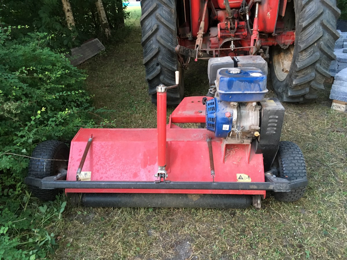

Motor går ud ved hældning Silas 796 København 22-06-2018 23:25 Jeg har slagleklipperen på billedet og vil gerne slå nogle skråninger. Men den går ud når hældningen bliver for høj.Er der noget man kan gøre for at afhjælpe at motoren går ud? 9 svar Følg tråden Annonce Annonce Annonce
nl89 174 23-06-2018 07:08 Jeg kunne forestille mig det er svømmeren i karburatoren der lukker for benzinen, når den kæntre for meget , på skråninger. Desværre vil jeg mene at du ikke kan ændre det . Så skulle den køre på traktorens PTO
jthyge 610 8543 23-06-2018 09:26 Man kan nok ikke sammenligne denne motor, med en Briggs og Stratton plæneklipper motor, men jeg havde sammen probelm med min plæneklipper. Det hjalp af skifte pakningen ved karburatoren. Derefter kørte den perfekt. Jesper http://www.VarmKaffe.dk - en blog om rejser, sejlbåd, have og hus. LDS Tip Automatisk tip Se ugens tilbud på værktøj hos Harald Nyborg
Søren O 6681 7000 23-06-2018 09:30 Det kunne også være motorolien der løber fra oliealarmen, så motoren dermed stopper. Søren O
je_ns 10013 23-06-2018 10:54 Prøv at tjek om der er olie nok på motoren, for mangler der lidt, kunne det jo være det hjalp at fylde op til max. Vi prøver igen, i morgen -- LDS Tip Automatisk tip Se ugens tilbud på værktøj hos Harald Nyborg Annonce
Silas Trådstarter 796 København 23-06-2018 12:17 Der var ikke lavvande, men der er nu fyldt op.Tak for input, havde ikke selv tænkt at måleren kunne føle sig tørlagt pga vinklen
Silas Trådstarter 796 København 26-06-2018 07:29 Den kører, men har ikke nået de skrå rabatter endnu. Når det er gjort får I en opdatering 😊
Silas Trådstarter 796 København 27-06-2018 22:12 Søren O havde løsningen - alle kanter nu slået 😊Dog er nu en anden udfordring med at finde en ny slyngkopling. Giv meget gerne jeres gode input til dén tråd ogsåhttps://www.lav-det-selv.dk/forum/aft/218966Tak for hjælpen, Silas
