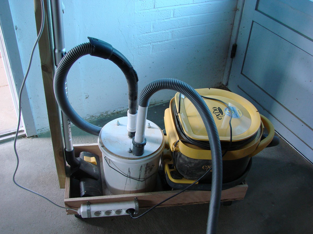

Jeg har bygget denne lille vogn, da hjulene på støvsugeren brækkede af efter en tur ned af trappen. Støvsugeren er i øvrigt en ganske normal støvsuger til ingen penge.

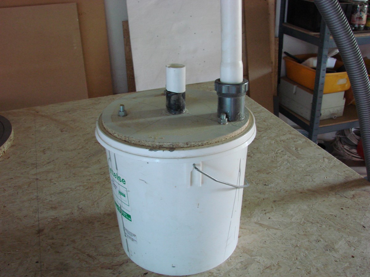

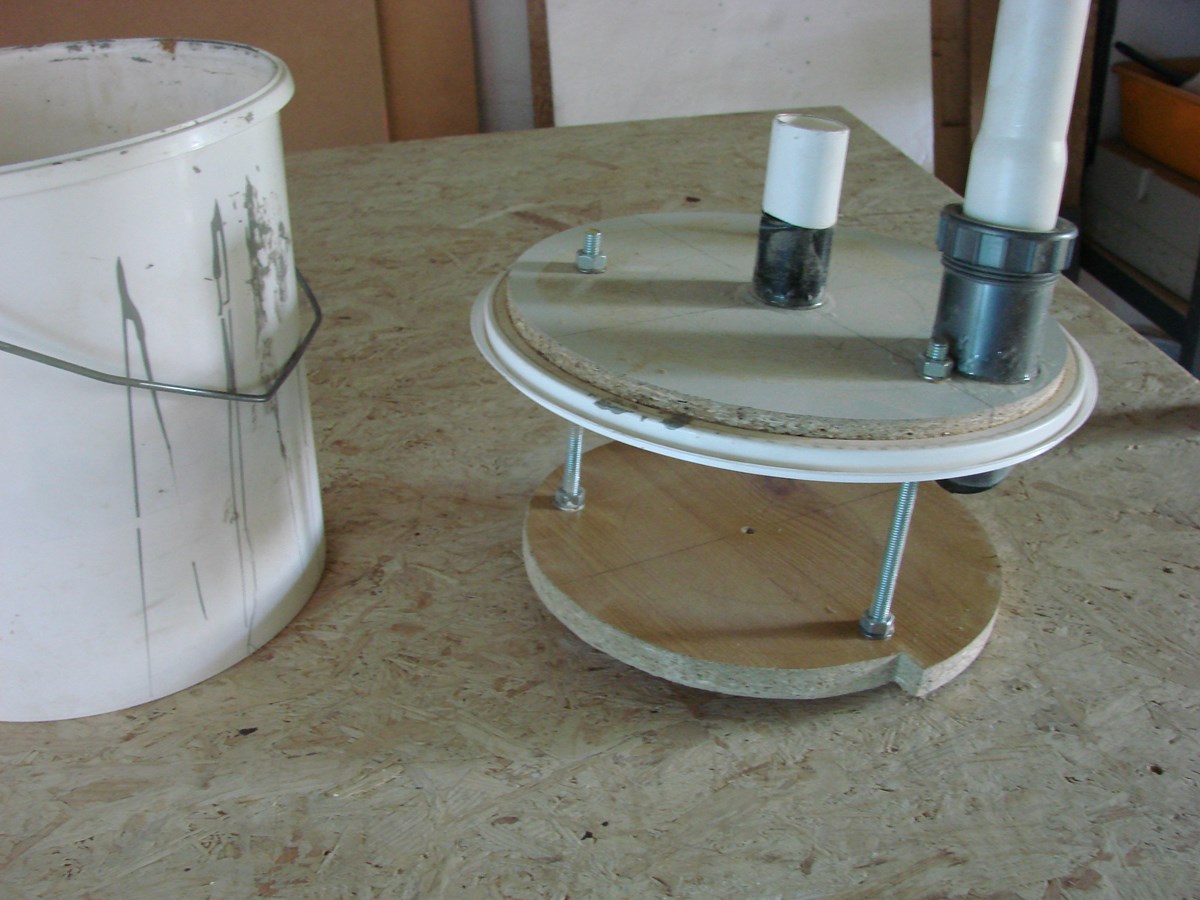

jeg ved godt at det ikke må fylde for meget, men jeg kan anbefale dig at lave en Thien Separator
Jah, måske ... denne ser meget simpel ud, og måske har jeg faktisk en slatten gammel reservestøvsuger der kunne klare det job, hvis der er separator på.

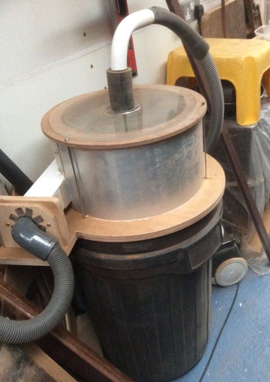

Her er en der er lavet med en aluminiumsplade til kammerets runde form.

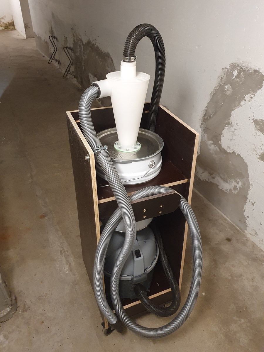

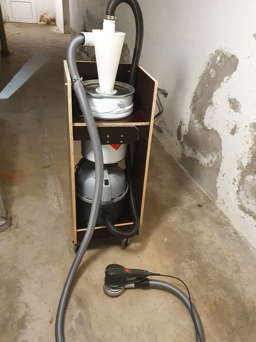

Ting tager tid! Men nu er jeg færdig med at bygge støvsuger med cyklon.
Plastic-cyklonen kostede omkring 260 kr, støbepladerne er nogle rester jeg fik gratis, og støvsugeren er købt på DBA til 250. Hele maskineriet er overraskende støjsvagt og det virker perfekt. Støv og smuld havner i spanden. Det eneste der måske mangler er et skueglas i spanden så man kan se når den er ved at være fuld.

Et rigtigt fint setup du har lavet!
Har du et link til cyklonen? Jeg har ikke haft held med at finde den type til så rimelig en pris :)
