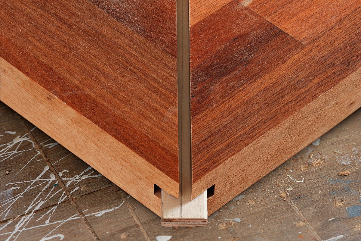

1) Bruge en overfræser med et slidsjern til at fræse en 15mm dyb not i hele brættets bredde (i begge brædder), og så lime et rustfrit ligejern (3mm pladetykkelse, 30mm bredt) i samlingen i stedet for. Hjørnerne på ligejernet skal så slibes til, da de vil stikke ud, men ved det færdige resultat vil man kun kunne se jernet fra siden af terrassen som en 3mm tyk stålindsats i træet. Jeg fandt et billede som viser hvordan det kan se ud, blot med en fer af træ i stedet.

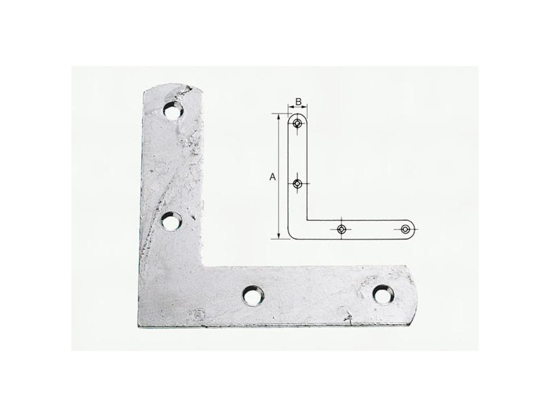

2) Bruge en overfræser til at fræse en 26mm dyb not ind på såvel inder- som yderside, og så lime et hjørnebånd (2,5mm pladetykkelse) ind. På den vis vil der være et gennemgående stykke rustfrit stål som binder brædderne sammen, både på inderside og yderside. Set fra siden vil man kunne se den 2,5mm tykke stålstreg i midten af brættet, men det kunne nu se meget godt ud.

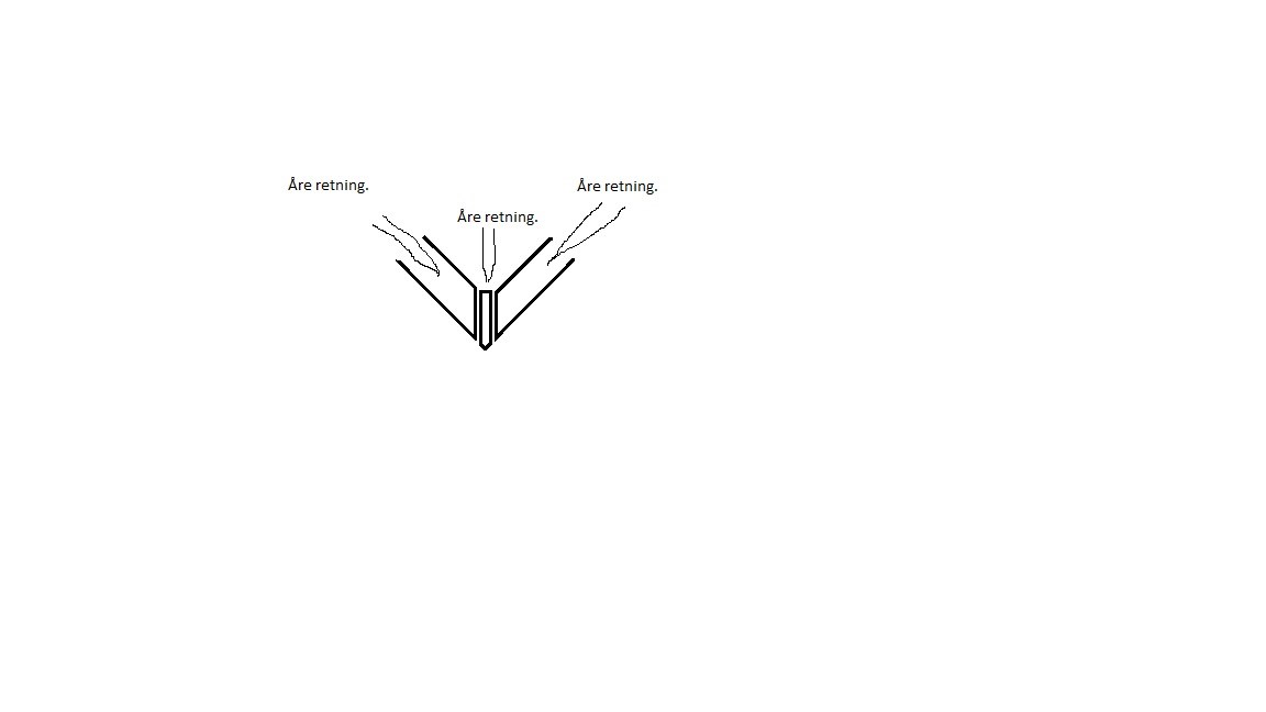

En anden løsning kunne måske være at skære en "klods" ud og lægge den i smigen for at "overdrive" smigen... jeg har lavet en hurtig skitse af hvad jeg mener.
