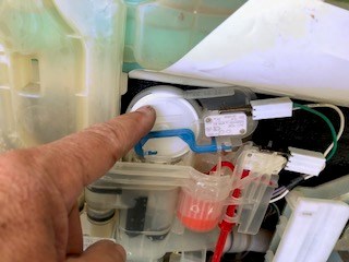

Nu mistede jeg lige tålmodigheden igen fordi det tager sindssssygt lang tid indtil den starter - hvis den overhovedet gør det. Så jeg trak dyret ud og fjernede sidepladen igen.
Jeg er ret sikker på, jeg har fundet synderen:
Den runde, plastikdims hvor der går en blå plastikarm henover (se billede)... den tillod pludselig at vandet kom ind i maskinen i en hulens fart, hvis jeg lige trak lidt i den blå arm (udad, væk fra maskinen) et par sekunder. Det er som om:
a) at den har hængt fast i en fjollet/uhensigtsmæssig position, som forhindrede vandindtag, eller
b) at den eller den runde ting bagved er defekt, eller
c) at en anden del som denne er afhængig af er defekt
Nu kan jeg jo hive i den blå arm mens pladen er fjernet, men hvordan reparerer man denne dims (kan den afkalkes, måske?) og hvad er dens opgave, hvis jeg skal finde den som reservedel? Hvilket problem indikere dette
Kan nogen hjælpe?
De bedste hilsner
Folke
