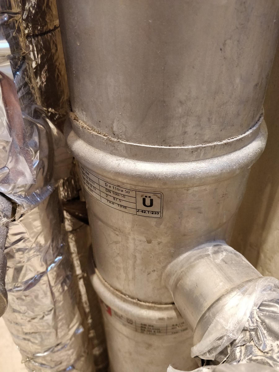

Jeg er igang med at lave et køkken om til et 'badeværelse' (ikke et decideret vådrum) og vil i den forbindelse gerne have håndvasken på den anden side af faldstammen end hvor køkkenvasken plejede at være.
Er det muligt at dreje stykket med studsen sådan at den sidder på den modsatte sidde af faldstammen?
Er det en kloakmester der ordner sådan noget eller kan man godt selv hvis man har hænderne godt skruet på?
Det drejer sig om en helt standard stål faldstamme i en etageejendom.

Er det støbejern eller plast eller rustfrit?
Er det med Jett koblinger som kan skrues fra hinanden?
Læg et billede ind i tråden...
Elektronikteknikeren
Mener det er rustfrit - har vedhæftet et billede.
Ja, den burde du bare kunne dreje ved at skubbe til studsen. Men gummipakningen kan godt have sat sig så det er svært. Prøv om du kan få noget sæbevand ned i samlingen for oven og for neden hele vejen rundt. Så glider den lettere.
