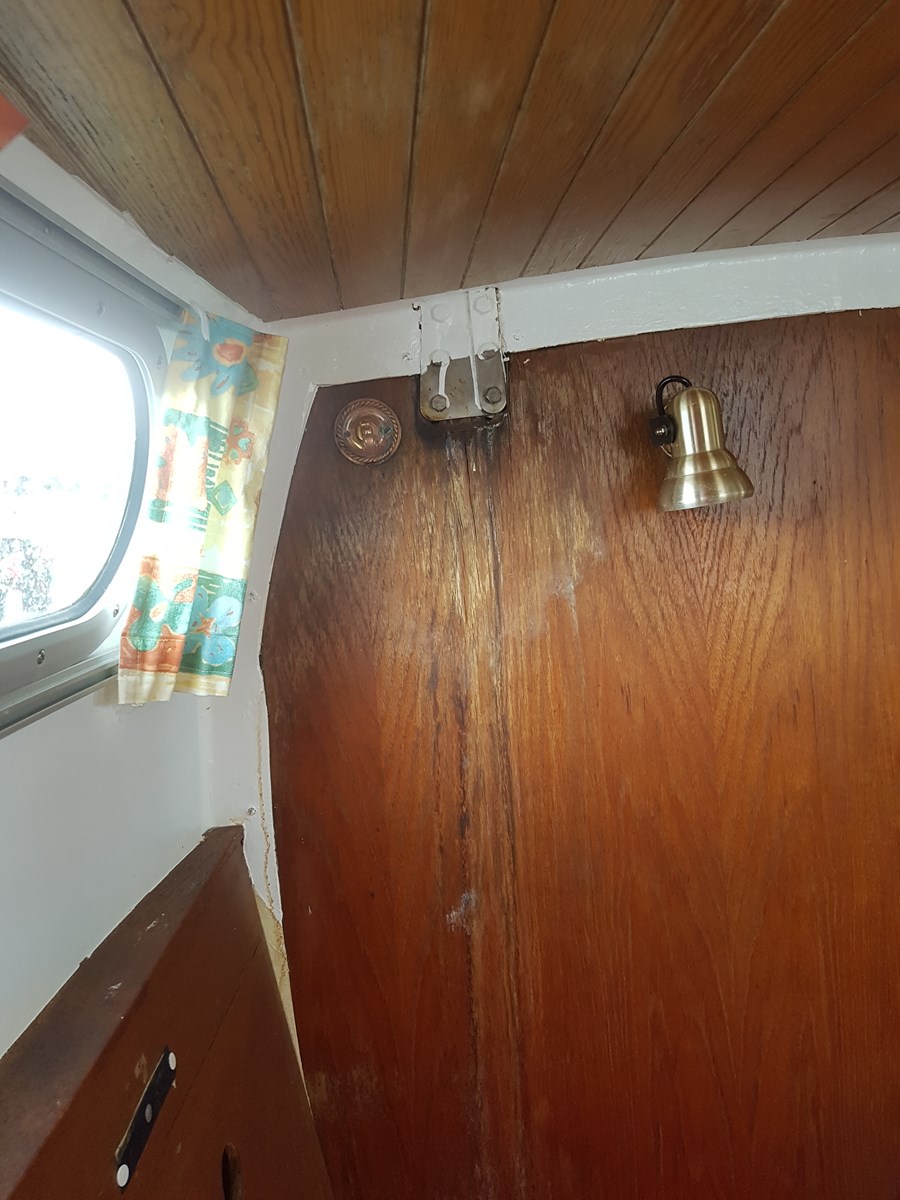

Der er kommet vand ned ved vant beslag og aptering er rådnet så det ikke holder. Derfor skal det skiftes. Men hvordan gør jeg? Det ser ud til at være nittet til glasfiberen så hvordan tager man det ud og fastgør den nye plade? Gode råd modtages da jeg vil være helt sikker i fremgangsmåde inden jeg går i gang. Vh Anders
Mon ikke det er skruet fast på trælister der er limet på glasfiberen.
Skruerne er evt dækket af træpropper
Normalt laver man ikke gennemgående huller i glasfiberen.
for det meste er skotter glasset fast til skroget ,og er en del af den afstivende konstruktion,så det er en lidt større reparation at udskifte det
En skam, at et lille problem med utæthed ved røstjernene har fået lov til at udvikle sig ødelæggende. Det er jo et meget kraftigt belastet sted i konstruktionen, så en reparation skal absolut være perfekt. Hvordan skottet er fastgjort ses vist bedre på den anden side af skottet end den viste.
Finnband
Tak for svar. Det ser ens ud på begge sider. Jeg håber det er til at tage ud uden at ødelægge glasfiberen.  Jeg starter med kun at skifte det nære som jeg så skruer sammen med det sunde. Jeg lægger billeder ind når jeg går i gang. Og der må gerne kommenteres hvis jeg er helt galt på den. Hellere sikkert og solidt end pænt. Anders.
