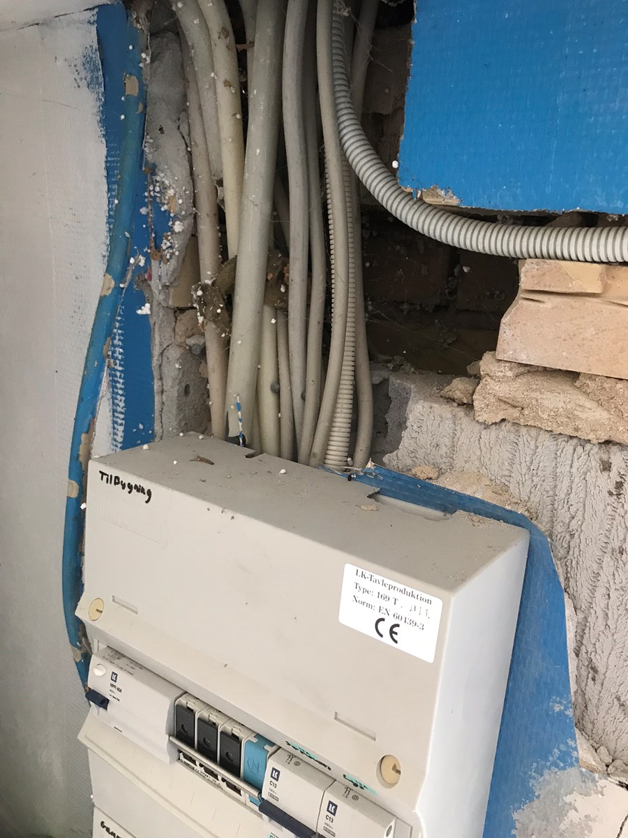

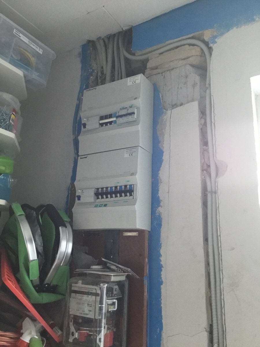

Jeg har et hul over el-tavlen. Hullet går fra eltavlen helt op til loftet.
Indervæggen og ydervæggen havde isolering. Den er væk nu pga noget tilbygning. Så mellem væggene er der blot hult.
Indervæggen er gasbeton.
Hvordan lukker jeg det hul?

Tak for dit svar. Vil mørtel kunne hæfte sig fat på isoleringen?
Kan man bruge polifiller i stedet for cementmørtel?
Mørtlen hæfter sig fast på sidderne i væggen og danner en samlet flade fra side til side.
Bunden skal den ikke hæfte på, men den gør det markant lettere at lave arbejdet fordi mørtlen ikke hele tiden falder ind i hulmuren. Afhængigt af hvor meget plads du har kan du evt. putte nogle murbrokker ind i mørtellaget. Det gør det stærkere og mindsker mængden af mørtel du har brug for.
Jeg ville iøvrigt pudse det over et par omgange, så jeg ikke skulle arbejde med for tykke lag, men det afhænger meget af håndelag
Personligt ville jeg ikke bruge sandspartel eller lignende. Tror ikke det er stærkt nok dvs. det kan netop ikke danne en stærk flade på tværs af hullet - så hvis man lægger tryk på det vil det gå i stykker
Alternativet til cementmørtel er nok gipspuds. Det er stærkere end spartel og mere klæbrigt end mørtel så det er nemmere at få til at sidde end normal mørtel. Tilgengæld er det så også ret nemt at få til at sidde alle mulige andre steder så man skal virkelig dække godt af når man bruger det.
Ask
Det første du gør er at dække det hele af, med malertape ind imod kanten og plastik ned over sikringer og måler ( som hæftes med malertape)
Isolering ind i det dybe hul. Muren fugtes op ved at stænke vand ind på den med en murer kost. (derfor plastik) Nok til at muren er godt fugtig men ikke så meget ad gangen at det løber ned i sikringstavlen. Så murer stopper du murerbrokker ind ved det store hul, så det suger vand ud af mørtel. 1/2 -1 timer efter kan du komme med næste lag, og igen vente 1/2 -1 time før du skraber mørtel af plant med den omgivende mur. Så køres i cirkelbevægelser med pudsebræt.
Samme fremgangs måde  i rillen ned til højre.
