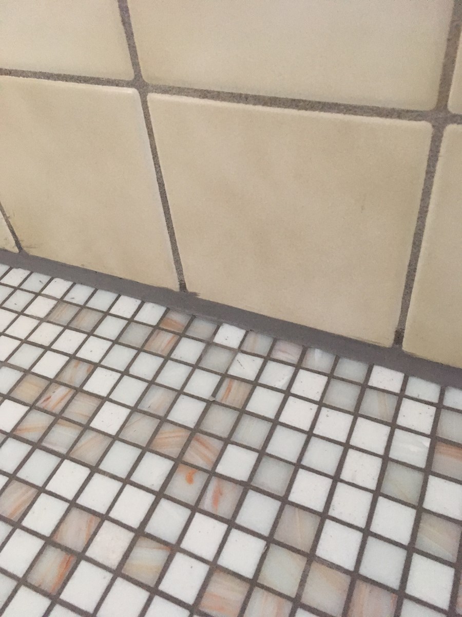

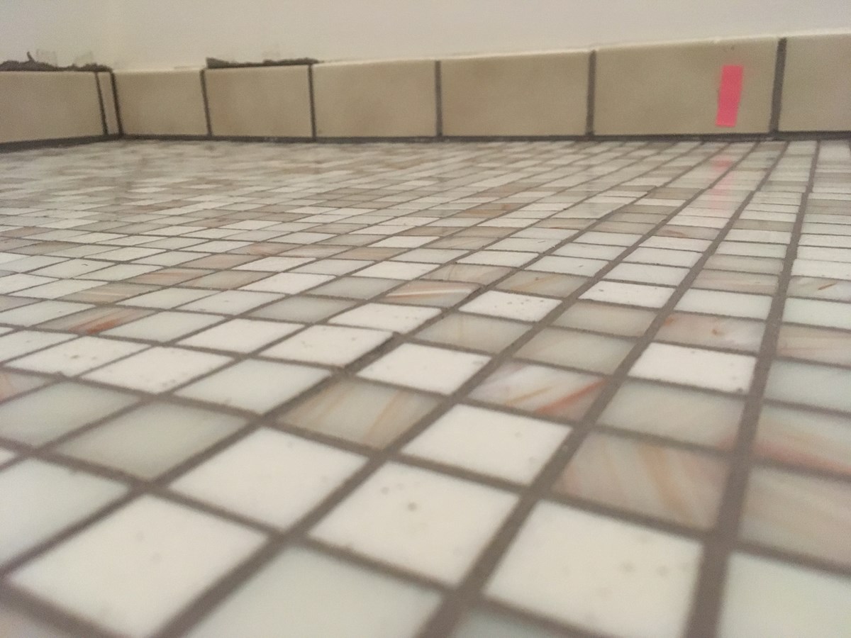

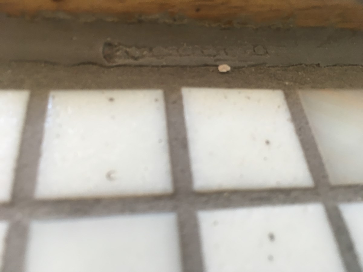

Jeg har fået lavet et badeværelsesgulv som jeg ik er tilfreds med. Muren er kold han siger jeg skal betale.
Men han har ik støbt gulvet højt nok, så nu er der 1 cm gummi fuge rundt om gulvet - mellem gulv og væg. Mosaikkerne som er lagt, har han nogle steder lagt lige op af hinanden. En række mosaikker ligger over fugerne - så der er en kant. Støbning mellem loft og gulv ( fik skrifte afløbet er) er der kommet revner i. Der skulle bruges 3,5 kvm mosaikker - han bestilte for mig - men fortalte ik at han skulle bestille 5,35 kvm- før nu hvor jeg skal betale. Kan jeg gøre indsigelse her ?
Jeg overvejer at klage til byggeklagenævnet - men er usikker på om jeg har en chance her. Muren er med i byg garanti - men han reklamere ik med det.
Hvad ville i gøre ?
Regningen skal betales på lørdag -
Håber på noget sparring , tak
Mvh Skytte

Jo jeg har klaget på skrift 3 gange- og igår sendte jeg mit sidste klage- med ønske om et forlig. Ellers har jeg ik andre muligheder end at bruge byggeklagenævnet  😔

Hold da k.. en gang klyt og klamp..  det ville jeg ikke betale en krone for..
Tak natur for din mening - jeg sender idag klagen afsted - så må jeg håbe på at de har samme mening som vi to🤞🏻😉
Hvis du ikke har betalt er det jo dig som har fat i den lange ende. Så længe du gør skriftlig indsigelse, så har du ret til at tilbageholde et beløb der svarer til hvad det vil koste at få manglerne udbedret, hvilket i det her tilfælde måske godt kunne blive dyrt.
Mureren kan så brokke sig så meget han vil - men han vil ikke kunne sende dig til inkasso eller lignende. Hvis han vil have sine penge må han enten indgå et forlig eller køre en decideret retsag mod dig (hvilket er ret dyrt, så det har han formentlig ikke lyst til).
At kontakte et klagenævn er dog et klogt træk, for så sikre du at der kommer en afklaring på hvem som har ret
