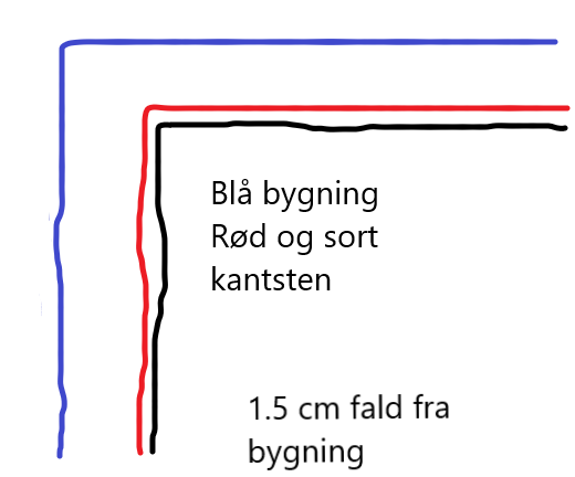

Jeg er ved at ligge lidt fliser rundt om en tre længet gård/ bygninger. som sådan U. Jeg har selvfølgelig fald udaf. ca 1.5 cm på 173 cm. hvordan ville i gøre dette?
Sætte kantsten, fylde sand bagved og der køres med vibrator. Et bræt tilrettes så det har et hak der er 0,5 cm lavere end fliser, ( så fliser ligger 0,5 cm over kantsten)   Denne hak kører oven på kantsten så sandet bliver rettet af, Enten med vaterpas oven på brættet og så holde øje med libelle, ( ude i den en side) eller et rør, bræt eller lignende til at køre på lidt fra muren.
