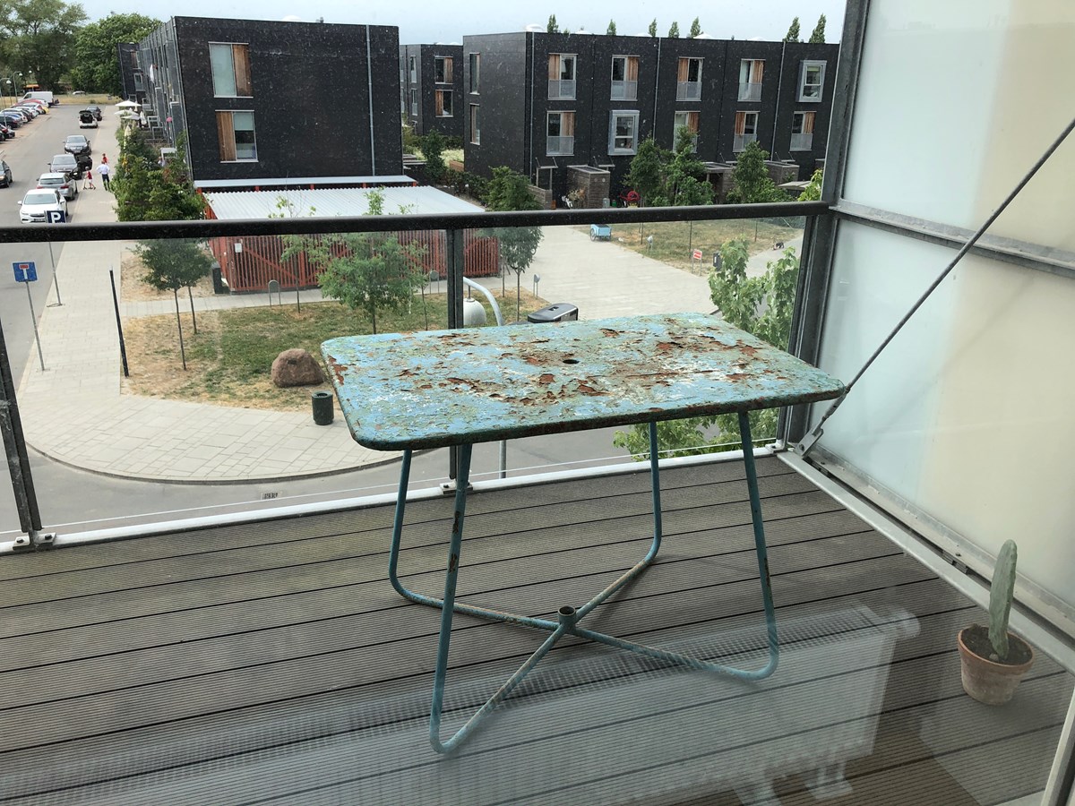

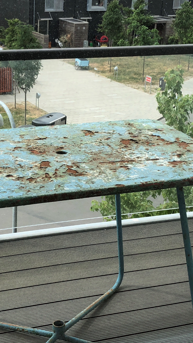

Jeg har købt er gammelt fransk metalbord som har mange lag af forskellig farvet maling og er rimelig rustent. En del af malingen sidder i flager der kan pilles af.

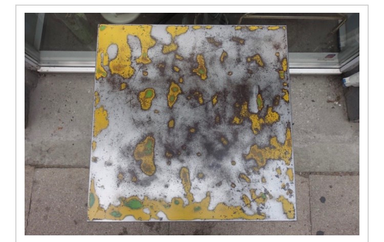

Jeg kunne godt tænke mig at bordet skulle komme til at se sådan ud:
Således at noget af det gamle maling stadig er der. Jeg har selv tænkt på at slibe bordet, men formoder at jeg så vil slibe malingen af. Kunne afsyring være en mulighed?
Jeg er total på bar bund, så alle råd tages imod med kyshånd!

Så skal du slibe det af, en excentersliber ville være velegnet, slib først hele fladen let, ofte vil det mønster komme af sig selv, pga ujævnheder i pladen, hvor de lave punkter ikke bliver sleben rene.
Men eller må du jo slibe lidt mere nogle steder end andre.
