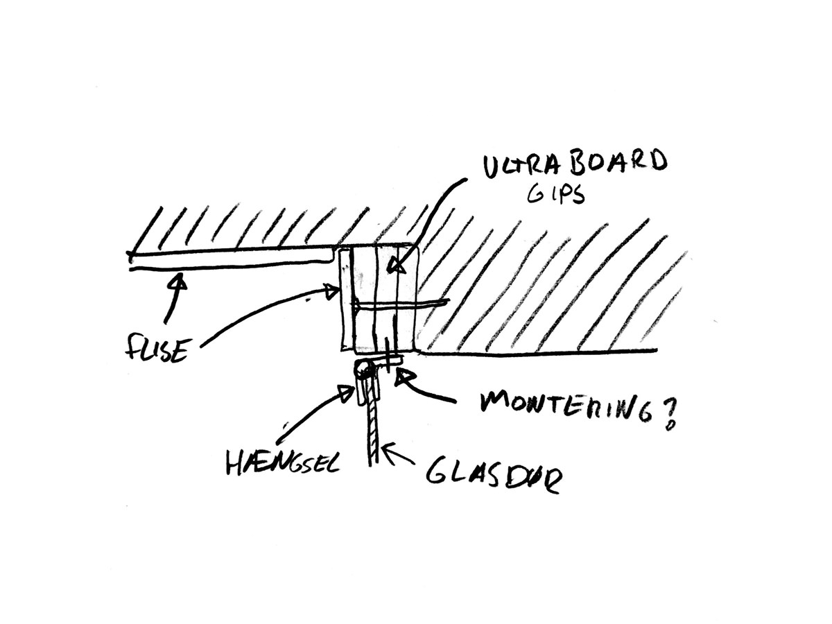

Jeg står i den situation at jeg skal have monteret en glasdør i mit badeværelse. Jeg har monteret 3 lag 15mm knauf ultraboard for at døren skal passe med resten af rummet, dog uden at tænke over hvordan jeg skruer glasdøren fast, da gipsen jo ikke er specielt bærende parallelt med både fibrene og papiret.
Nogle forslag?

Det er skruerne på hængslerne der skal fæstnes solidt. Din tegning viser fibergips som mellemled. Det holder ikke.
Er det uoverkommeligt at fjerne fliser, mure ny åbning og reetablere fliserne, er den næstbedste løsning en solid lægte hvor hængslet kan monteres, men godt bliver det aldrig.

Min tanke var at tage M16 gevindstang, bore et hul i enden og lave et M6 indvendigt gevind som jeg kan skrue hængslet fast i.
spørgsmålet er dog om en 200mm lang stang og forankringsmasse kan holde i gipsen (M6 møtrikken der holder hængslet i gevindstangen burde ikke være noget problem)
Eller om jeg kan tage gevind stangen hele vejen igennem gipsen og væggen (koksmur) og så forankre den på den anden side. (væggen på den anden side skal aligevel pudses. Dette virker dog som overkill numindre jeg også gerne vil have en klatrevæg på glasdøren)
Bjarke
Jeg ville nok bore igennem gipsen ind i muren også smøre netop noget forankringsmasse/lim-dübel omkring stangen + i hullet inden den skubbes ind. Det er i høj grad væggen og ikke gipsen som skal bære den dør.
Problemet er at der er ret langt mellem dør og væg, og jeg ville ikke være sikker på at gipsen kunne holde til det imellem. Men der er vel ikke anden vej frem end at prøve - jeg ville dog kraftigt overveje hvor meget mere tid jeg brugte inden døren har siddet der (og er blevet brugt) i lidt tid
