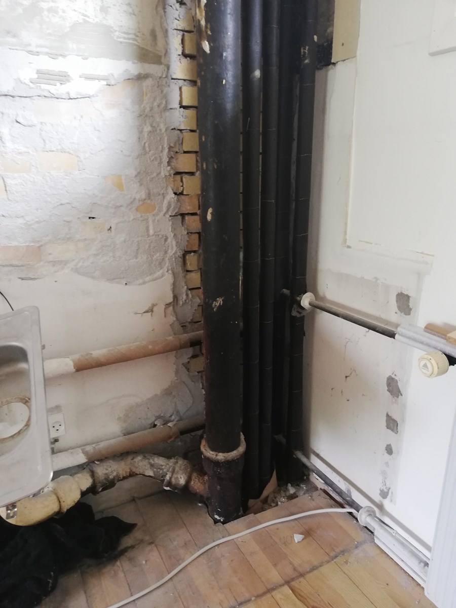

Jeg vil gerne lave en kasse til at skulle disse rør. Jer skal mit nye køkken stå.
Nogle gode råd? Evt.links til video hvor jeg kan se hvordan man gøre? Umiddelbart er mit hovedspørgsmål hvordan man fæstner den til loftet. Den skal stå i højden fra gulv til loft.
Kan du tage et billede af loftet?
Mvh.
Mikkel
skær nogle MDF plader op i "strimler" og lav en 2-sidet kasse, der står på gulvet. En plade er så høj, at den når loftet.
Jeg ville skrue  lister op på  væggen, 1 på hver side af rørene. Så kan den 2 sidede kasse kan fastgøres på dem. Det er ikke nok at fastgøre den i loft og gulv.
... men først efter du har "ordnet" gulvet.
Jeg ville nok skjule rørene i et højskab som en del af køkkenet, f.eks. 40cm bredt, hvori der laves en falsk bagvæg der kan tages ud hvis man skal komme til nogle af rørene.
