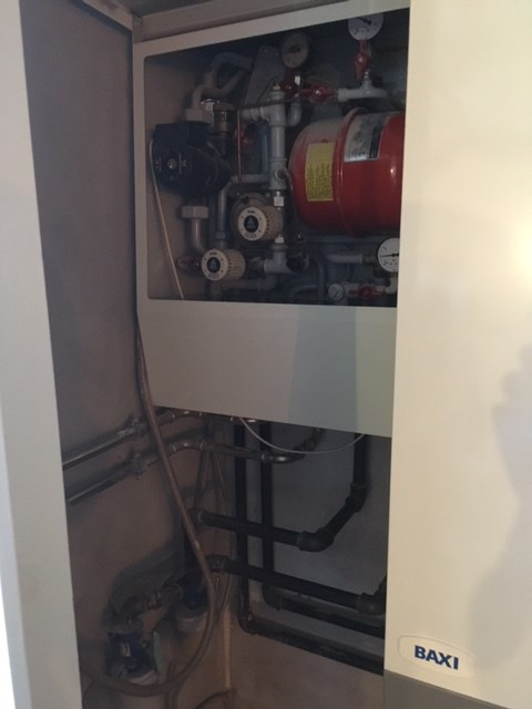

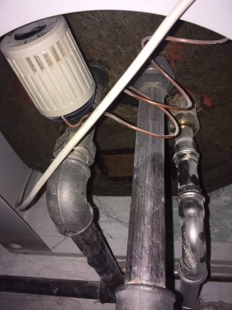

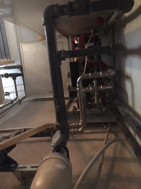

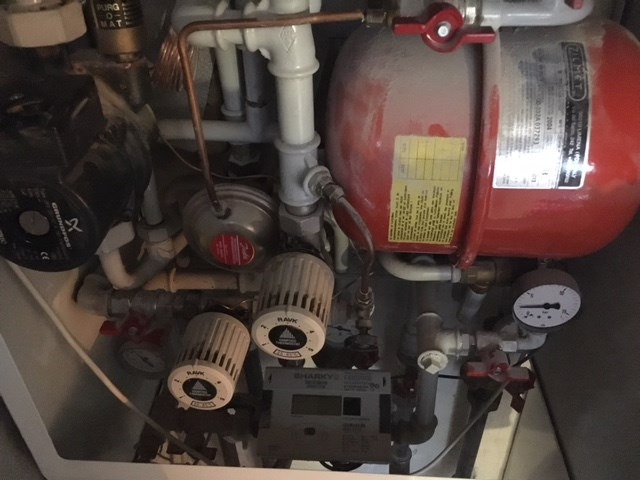

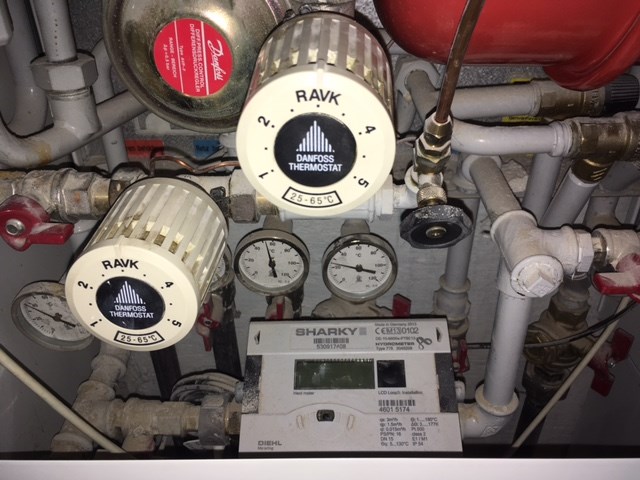

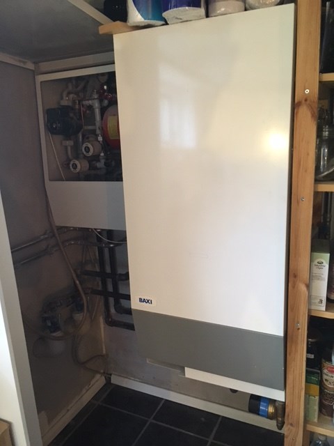

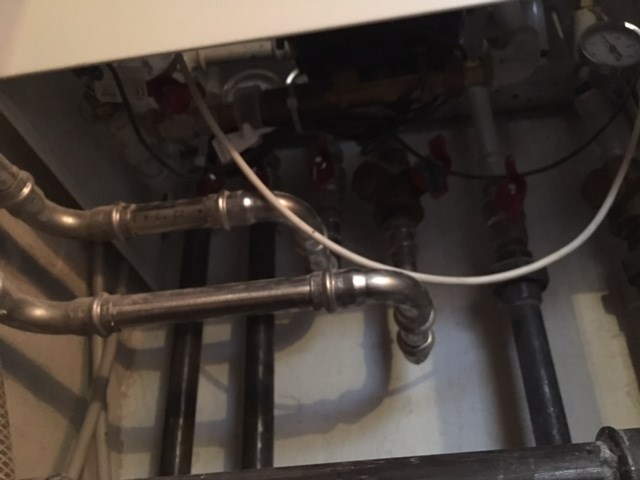

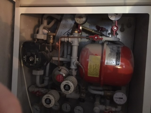

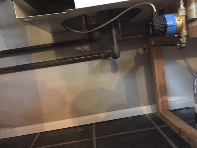

Har taget billeder af anlægget, men jeg ved ikke, hvor nemt det er at overskue ud fra billederne, men måske I kan få en ide
Det må næsten være en af dine termostater der er problemet.
Den ene af dem styre hvor varmt dit brugsvand må være - jeg vil næsten tro at den har sat sig fast. Af med termostaten og motioner ventilen, så tror jeg at du har varmt vand igen.
perjmolsen skrev den 19-06-2018 11:53:13
 Ja det er termostaten på billede nummer tre (VVB) der formodentlig hænger.
