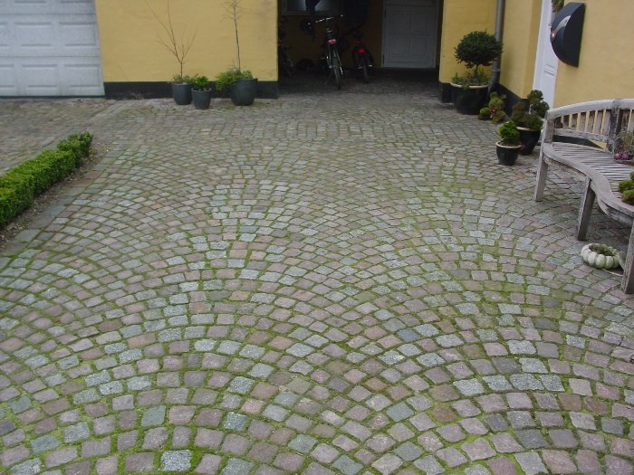

Er der en der kan forklare mig hvad Københavnerbelægning er?
Mvh.
Mikkel
 Google er lidt delt på det, men jeg mener at det er denne form for "vifte".
