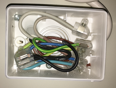

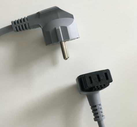

Jeg har købt en opvaskemaskine.
I forbindelse med tilslutning, er det så lovligt at klippe stikket af medfølgende ledning og derefter tilslutte det til denne forgrenings dåse som min kogeplade er tilsluttet til?
Den mørkebrune og lysebrune er klippet over kan jeg se.
Ja det er ok hvis det sidder i nærheden.
Du skal være sikker på at den blå er Nul. Hvis du ikke kan måle så prøv at slukke ude ved sikringer, montere en almindelig lampe med pære imellem først lyseblå og sort tænd og se om den lyser ok. sluk igen og dernæst det samme med lyseblå og grå.
( Det er langt billigere at ødelægge en pære som en opvasker. )
Det kunne være godt at få den brune fra den faste installation monteret så den kommer med en fase til opvasker. Så får du det fordelt bedst.

Husk at der skal monteres aflastning i samledåsen så ledningen ikke kan trækkes ud.
