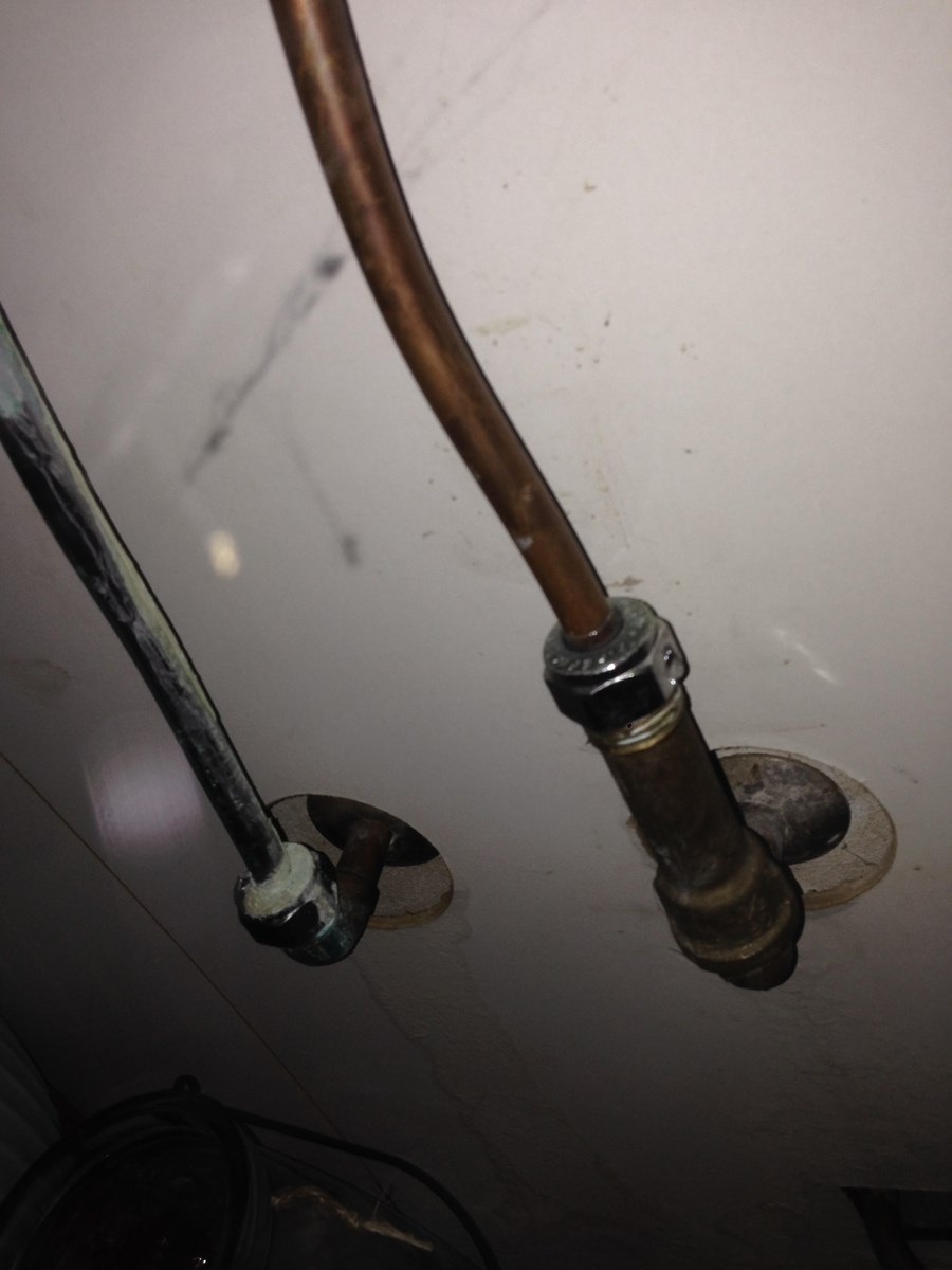

Jeg skal have fjernet en vask i et bryggers og der vil dermed være 2 vandrør, som skal blændes. Må jeg selv gøre det?
Det korte svsr er nej.
Hvad er det for en type rør du vil have blændet af? Er det rør indstøbt i væg? Et foto vil sikkert hjælpe.
Tænkte det nok.... Så er det godt, at VVS´ere ikke er så dyre i drift!
Jeg vedhæfter lige et billede af de 2 rør, som skal blændes. De går op til et armatur.
Kan du komme til at tage et nærbillede af røret ude i væggen?
Nej, desværre. Ikke for nuværende. Det er måske der det skal blændes!

 Det bedste er at blænde den i den anden ende, hvis det er muligt, altså så tæt på forsyningen som muligt.
Som je_ns siger
Det er nemlig ikke godt med stillestående vand i en installation.
