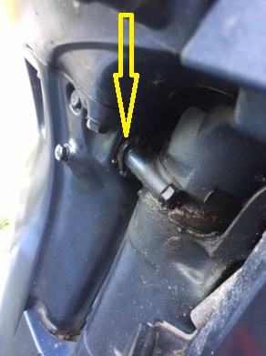

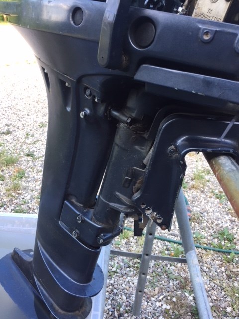

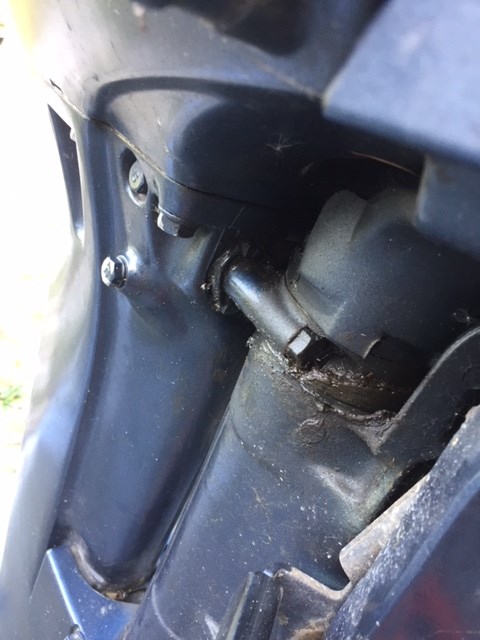

Jeg har købt en Yamaha 15 hk 2 taks påhængsmotor. Men har opdaget, at der kommer vand og udstødning ud af den pakning der er mellem benet og beslaget til fastgørelse til båden. Det er det kammer i benet, hvor akslen går til skruen. Alt spiller ellers. Motoren kører som den skal og starter fint. Har stået stille et par år. Er det en pakning der er gået, en o-ring eller er den frostsprunget? Nogen bud?

Hvor gammel er motoren ?
Som jeg husker var der nogle Yamaha hvor der brændte/tærede hul i udstødningsmanifolden, men kan ikke huske hvilke problemer det gav.
Er det her der kommer røg ud
Ja. Det er netop der. Ved faktisk ikke hvor gammel den er. Men alt er som nyt på motoren. Alle skruer, bolte og selv motoren ser ikke ud til at have været i vandet. Så det er bare underligt hvis den skulle være rustet hul eller brændt hul. Men jeg må nok have benet af og se hvad der sker derinde.
Lim og dykker, så går det aldrig i stykker
Og det var manifolden. Og resten af maskinen er rådnet op indefra..
