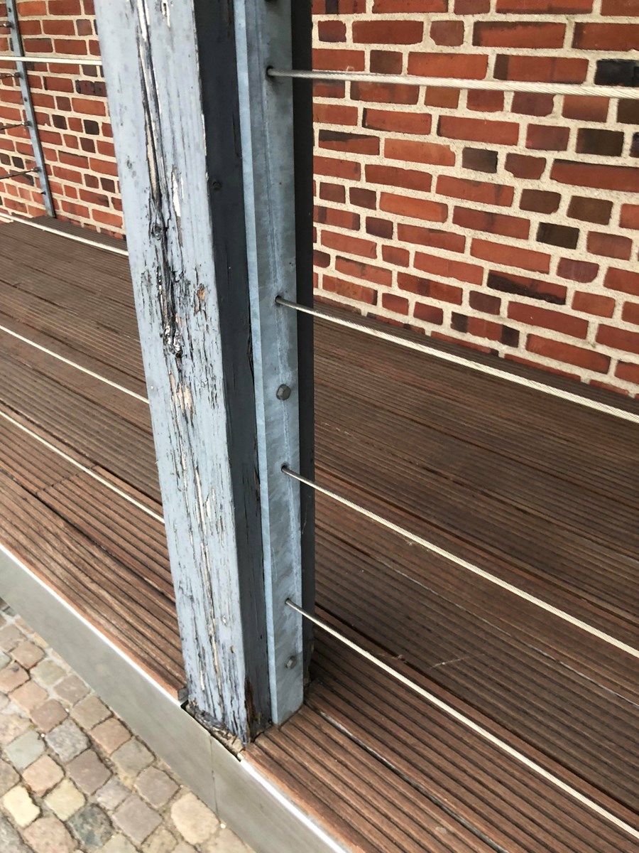

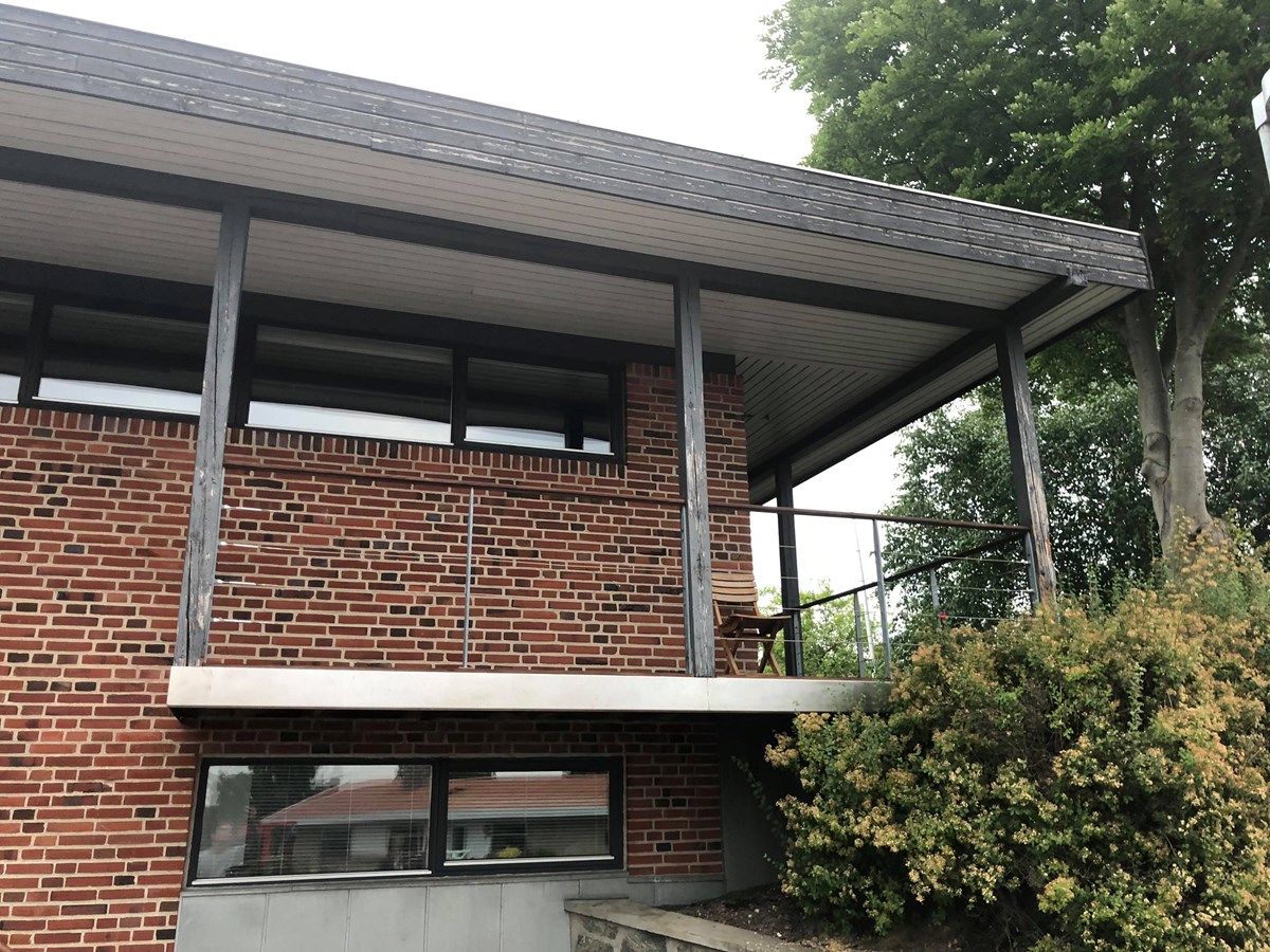

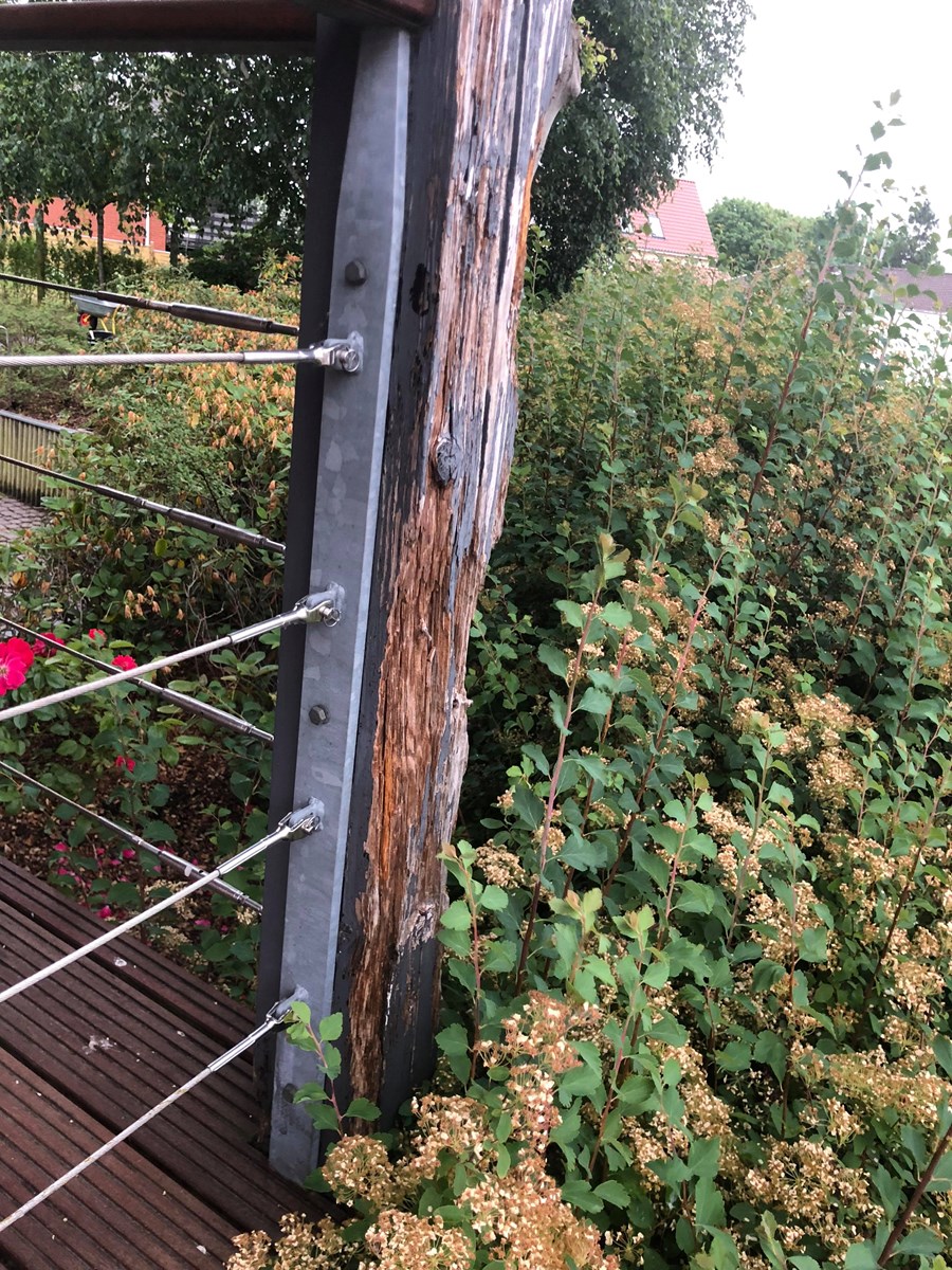

Er der nogen der kan fortælle mig fremgangsmåden for hvordan jeg udskifter følgende 3 stolper på mit hus? Jeg har målt mig frem til de er 125mm x 125mm men jeg er tvivl med hensyn til hvilken NTR klasse jeg skal købe ind. Stark sælger følgende i passende længder:

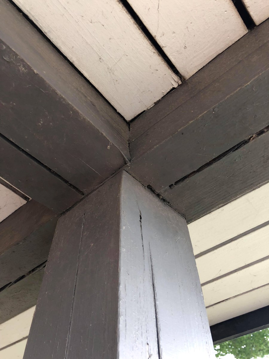

Hvordan skal stolperne fastgøres til den øverste bjælke så jeg får en stærk samling? Jeg vil helst ikke benytte vinkelbeslag da jeg ikke syntes det er særligt pænt og vil være synligt, ellers skal jeg vel skære en form for smig hvor de to dele går ind i hinanden?
På den sidste billede ses tydelig at der er ud stemmet et hul op i remmen. Stolpen skal så saves til så den får en tilsvarende tap. På grund af konstruktionen er det ikke sikkert denne tap kan blive lige så lang som før.
Da jeg kan se at gulvet er lagt efter stolper kan det blive lidt svært at få den på plads op i det hul. Men tilsyneladende kan den komme op " udefra" Jeg ville prøve om det var muligt at løfte remmen lidt med en donkraft med en stolpe oven på. Bare 1 - 1,5 cm ville gøre underværker.
En anden metode er at "splejse" den nye stolpe på den gamle. Jeg går ud fra at de er gamle er friske i toppen. Den gamle stolpe skæres vinkelret over 400 mm nede fra remmen. Så saver du det halve væk på langs opad. Du skal begynde ca. 30 mm inde for nedefra og slutte ca. 30 mm fra den anden side oppe. Så bevarer du netop den gamle tap. Den nye saves til på samme måde. Så bliver den gamle stump tyndere nedad og den nye tyndere opad, men der efterlades et "trin " som den gamle kan stå på og den nye kommer i kontakt med remmen. Det hele limes med PUR lim og skrues grundigt sammen.

De to af stolperne er ikke bærende, så dem kan du i princippet bare tage ud. Det kan ses da de ikke fortsætte under terrassen. Man vil meget sjældent overføre lasten til et evt. inspændt dæk. Og slet ikke i parcelhuse. Går hjørnestolpen ned til jorden eller er der noget under terrassen der?
Jeg ville derimod understøtte terrassen når du skifter de to stolper, da de kan have en trækfunktion.
