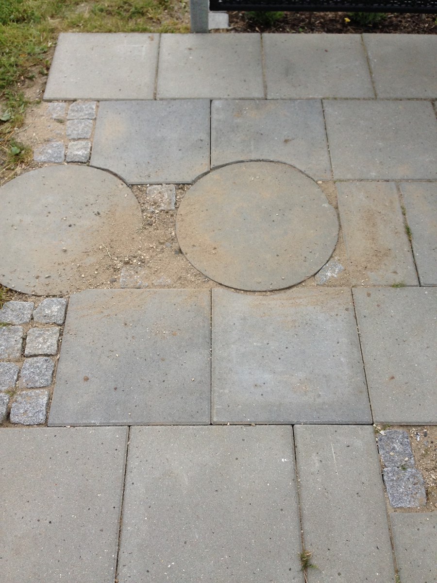

Tidl havde jeg en brønd på samme måde. Dér lagde jeg en større flise (40x40) som dæksel og så mindre sten i resten af belægningen.  På den måde kan de se hvor brønden er, relativt let komme til den og uden at bruge en formue.
Hvis du er super spif sikrer du "dækslet" med et underlag af beton sådan at du ikke skal ud og rette af hver gang du har låget af
Jeg har en gang lagt et "rødgods" dæksel over en tagnedløbsrensebrønd (det kostede 5-800 kr.), fliserne er nemme at skære til med en vinkelsliber når det kun er lige snit. Jeg har også en gang "rundskåret" nogle 30 x 30 fliser (og justeret med nogle brosten/chaussesten), det er lidt mere bøvlet. Det største problem (iflg. min mening), er at få dækslet i niveau med flisebelægningen.

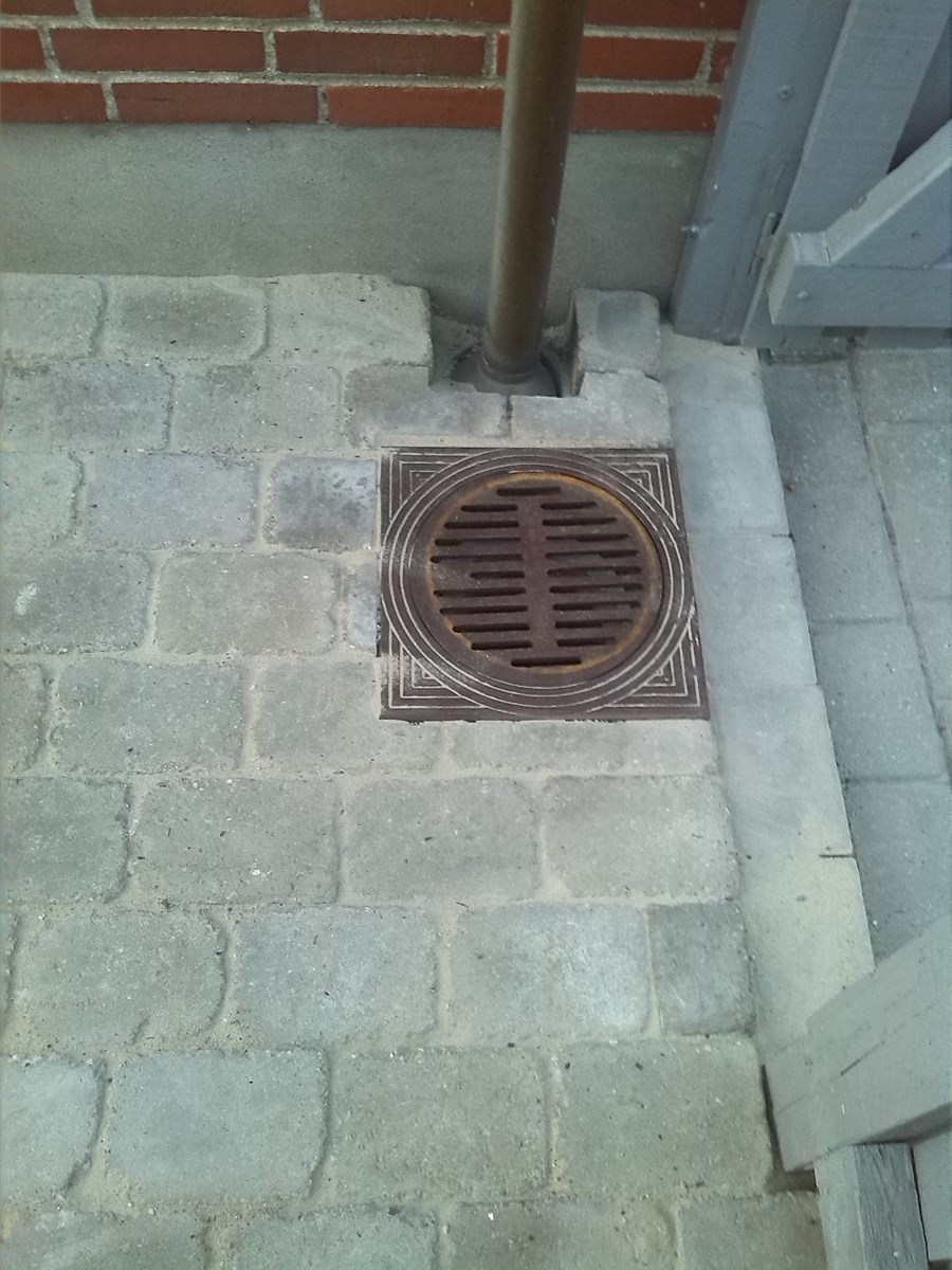

På min arbejdsplads har jeg lige justeret et areal med belægnings sten ( taget op rettet af og lagt ned igen) . Der kører truck og elstablere. En kloak rist blev lagt ned i beton og vibrator kørt hen over i samme omgang som belægning. Det blev perfekt. Rigtig højde, beton blev vibreret og dæksel kom på plads.
