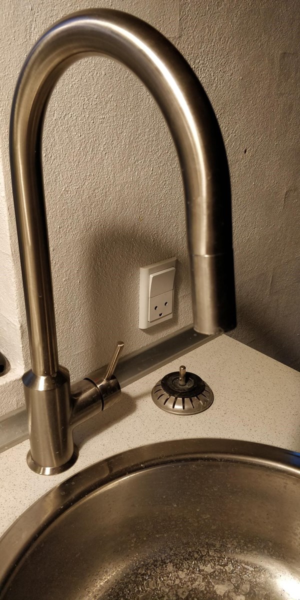

Luftblander til Ikea blandingsbatteri
Er der nogen af Jer der ved hvor jeg kan købe ny(e) luftblandere til mine Ikea blandingsbatterier (køkkenvaske). De er ca. ½ år , men jeg er desværre kommet til at ødelægge gevind på blanderen.
Jeg måler mig til Ø 19mm på gevindet. Husker at gennemstrømning er (ca) 8 ltr pr min....men det kan vel godt være højere ved en køkkenvask der jo ikke bare løber som i et bad
Der er udvendig gevind. https://www.ikea.com/dk/da/catalog/products/80341646/
Hilsen Torben

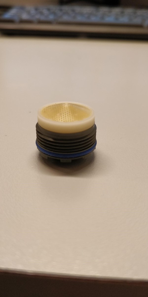

 Jeg har set på nettet samt været i Bauhaus - syntes ikke jeg kan finde en med den Ø og udvendig gevind. Det er jo kun den "indvendige" del jeg skal have og det forkromede ydre.
Mvh Torben

 Jeg har set på nettet samt været i Bauhaus - syntes ikke jeg kan finde en med den Ø og udvendig gevind. Det er jo kun den "indvendige" del jeg skal have og ikke det forkromede ydre.
Mvh Torben
Der findes to typer perlatorer og de passer overalt. Den ene er med udvendigt gevind, den anden med indvendigt. Den ene er 19 mm, den anden 21 mm.
Man kan ofte købe en box med 10 stk. for 150...200 kr.
De sælges kun komplet, indmaden kan du ikke købe alene.

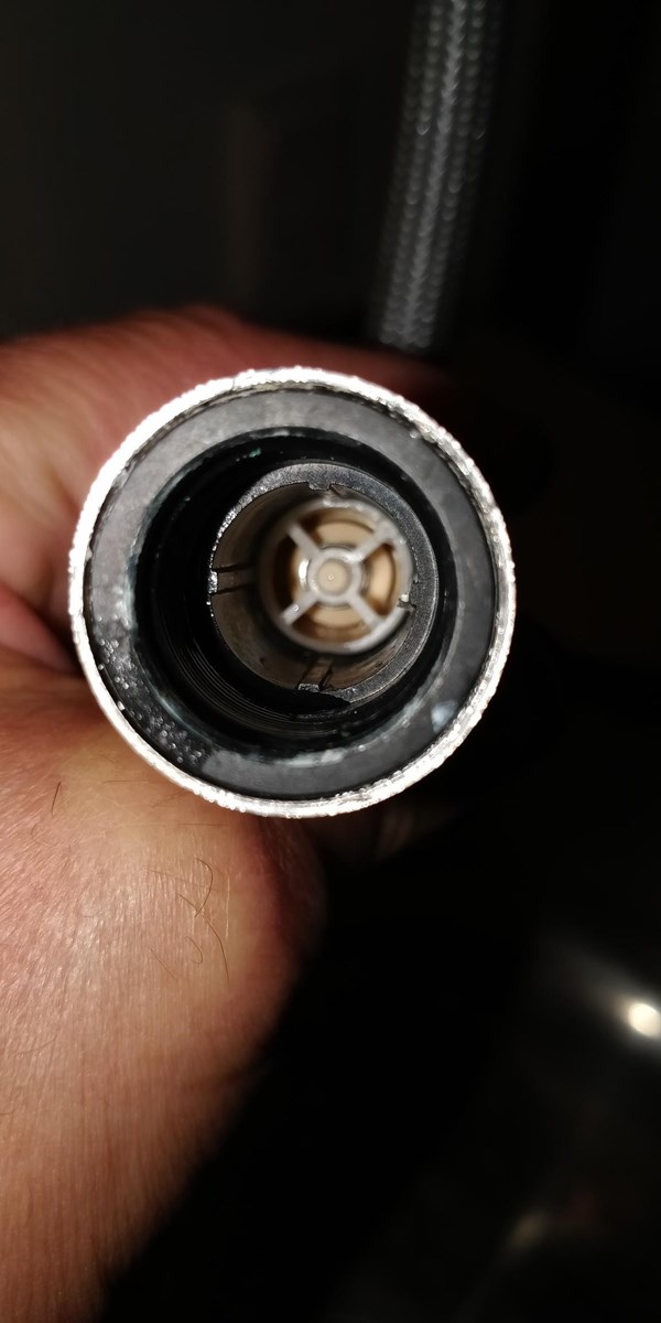

Undskyld - jeg kan desværre ikke lige forstå det - mener jeg kun kan bruge indmaden - prøv at se mine billeder.
Mvh Torben

Har du prøvet hos IKEA selv? Hvis du henvender dig i kundeservice kan de sælge dig samtlige af den slags løsdele fra deres produkter til symbolske priser. Hvis de ikke har det på lager bliver det sendt med brev til dig.
Hvis du ikke har den særlige nøgle til at skrue den fast med så spørg om sådan en i samme omgang

Omkring IKEA så forgår det via deres kundeservice (typisk Fysisk ikke over telefon).
Hvis du dukker op i din lokale ikea og spørger i kundeservice kan de slå den specifikke reservedel op - det meste har de så lokalt og det køber du for 2-10 kr., hvis de ikke har det lokalt kan de sende det til dig typisk med gratis fragt.
