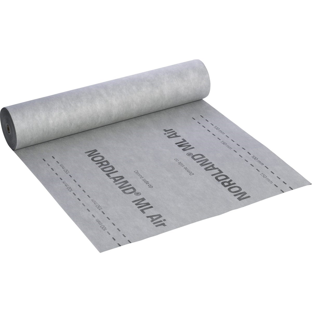

Jeg er i gang med at bygge et haveskur, og skal have det beklædt med vindpap.
Jeg har ikke noget værktøj til dette, og jeg ved ikke rigtig hvad jeg skal  lede efter.
Skal jeg bruge en hæftemaskine eller eller sådan en men slår med for at sætte vindpap op.
Hvilke slags værktøj vil I anbefale?
Papsøm er også en udmærket løsning, skal der klemmelister på, skal pappet jo kun fixceres  indtil klemmelisterne kommer på.
Skal det beklædes indvendigt, for skal det ikke det, bliver det kedeligt med det sorte pap.
Jeg brugte undertag til mit skur, i stedet for vindpap, så har man en grå flade at kikke på inde i skuret.
Jo det skal klemlister på, og papsøm har jeg. Så klare jeg det på  den måde. Tak for hjælpen
Papsøm er fine til opgaven, men en klipsemaskine er hurtigere og nemmere, og så risikerer du ikke at slå dig over fingrene 😉
Du kan også bruge en såkaldt dasker (som man slår klipsene i med) men rammer du ved siden af, slår den ofte hul i vindpapen.
Som tømrer, bruger jeg selv daskeren
