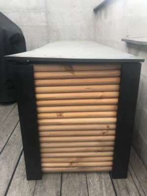

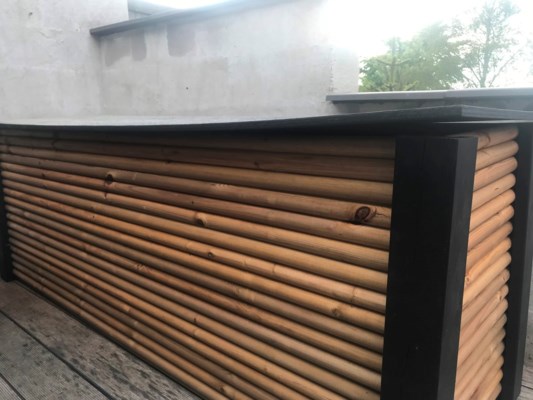

Låget på min nye hyndekasse er lavet af 16mm vandfast krydsfiner - og malet med sort træbeskyttelse.
Som man kan se på billederne bøjer låget desværre - hvem har en ide til hvordan jeg kan fikser låget på en måde så det ikke liver skævt.

Du har nok forsømt at male pladen på begge sider. Så slår træ sig altid (massivt, krydsfiner, spånplade, det er ligemeget). Derudover er 16 mm for lidt til det spænd du har (gætter på 1,8...2 m) uden understøttelse på midten.

Tak for dit svar Bent.
Faktisk har jeg for en gangs skyld husket at male begge sider - man lærer jo lidt at sine fejl :-)
Hvis pladen skal være meget tykkere bliver den også alt for tung.
Andre forslag?

Løse krydsfineplader som låger er noget fikumdik. De vil altid kaste sig.
Lav en ramme af Porsa elementer. Monter enten en tynd plade eller sejldug som dækken.

Du kan også købe en stump støbeplade og lave en ny med tværstivere

Hvordan ville man lave tværstivere ti len støbeplade? - og kan man undgå at skrue ned gennem pladen?

En plan træflade der udsættes for sol og regn vil altid kaste sig. Derfor anbefalingen med en aluramme som er vejrstabil med et let dækken.
