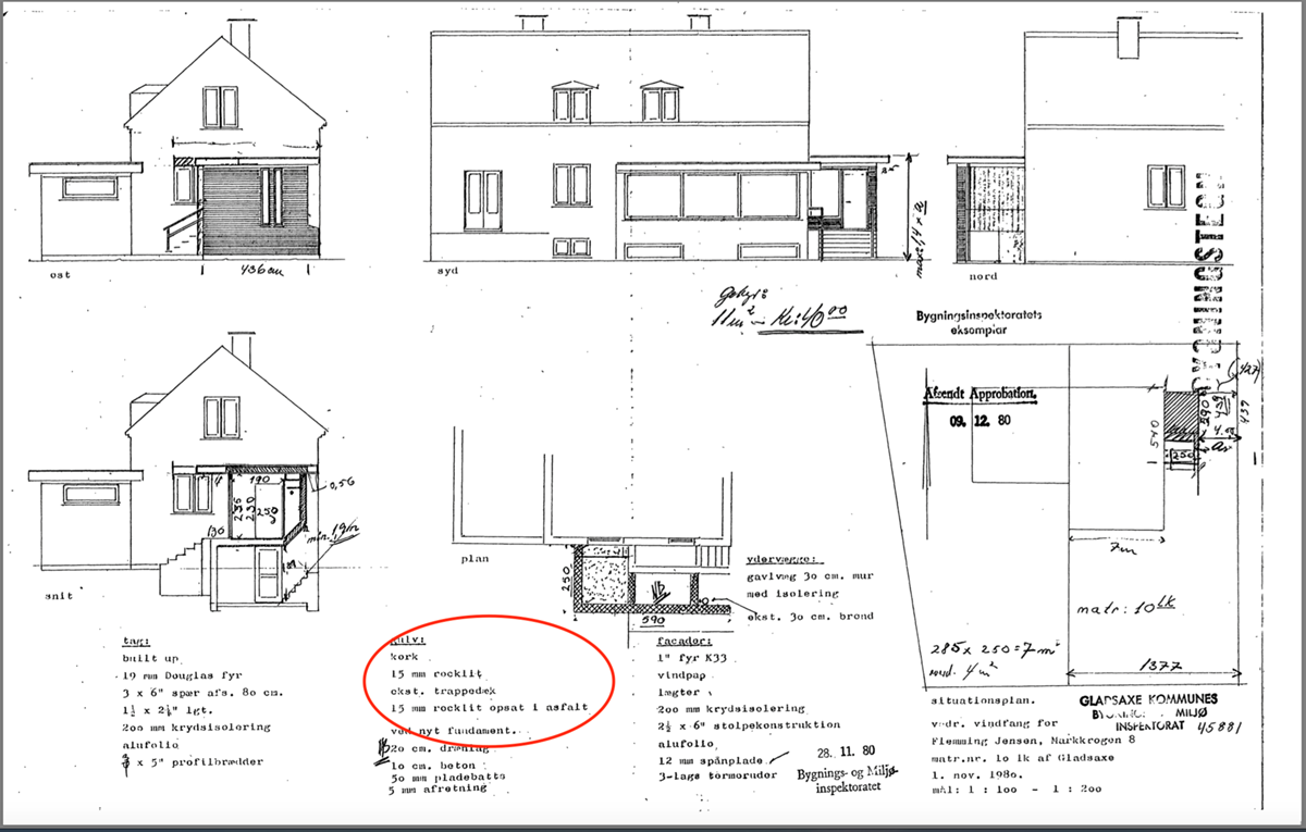

hvor meget isolering har jeg iflg denne byggebeskrivelse?
Jeg vil gerne anlægge gulvvarme i min entré (se vedhæftede) men er i tvivl om hvor meget isolering der rent faktisk er under gulvet
har jeg 30mm kork
eller 30 mm kork+50mm batts
jeg har nemlig ikke så meget plads at gøre godt med ifht at isolere mere, som spå er om det er rentabelt og om det skal være vand eller el (kun 5m2)
planen er at lægge 25mm EPS sporplader med 16mm rør og så ca 10mm flydespartel - fliseklæb og klinker
p /p
Det kommer jo lidt an på hvor du ønsker at have gulvvame. Den byggesag som tegninger omhandler er kun for tilbygning med det flade tag, som ligner et indgangs parti og i tegnings oversigten betegnet som vindfang.  Det er tegnet i November 1980. Jeg kan ikke se om det er den du kalder entre
Der står at ved nyt fundament ( altså bunden af tilbygning) der har du 50 mm pladebats. Mon ikke det er nede ved kælder døren.
Oppe har du korkgulv øverst, så 15 mm rocklit ovenpå terrændæk. Og under terrændæk ( måske loft over kælder dør) 15 mm rocklit opsat i asfalt.
Hvis entre er i den gamle del, så er der vel kælder under. Det er så ret enkelt at se isolering der.
jo det er entreen som er beskrevet på tegningerne jo og er 5 kvm -
så worst case 65mm plus evt 25mm EPS sporplade så kommer op på 90mm ca
er det "nok" til vand gulvvarme nu der ikke er mere plads at give af ?
