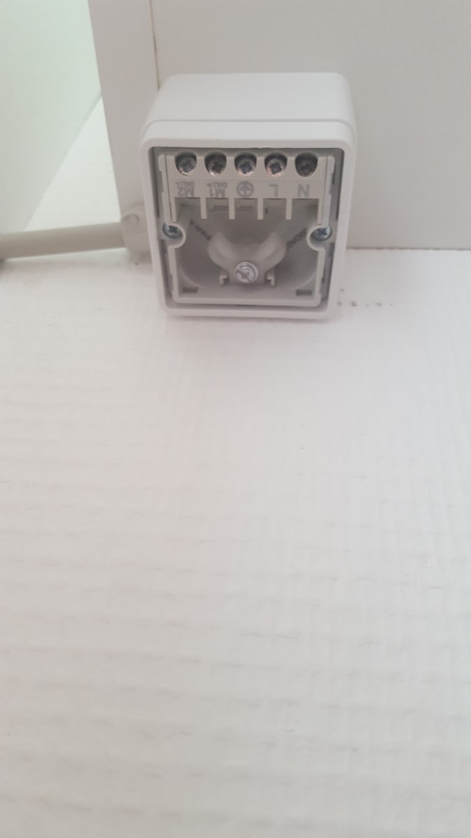

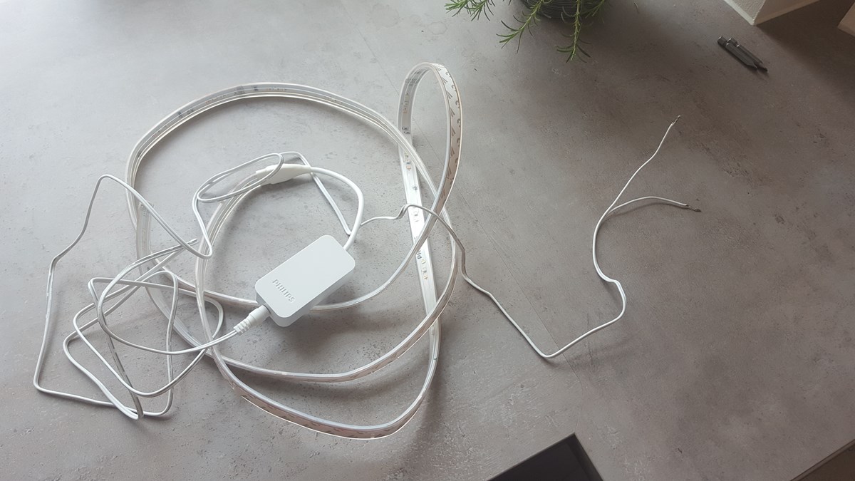

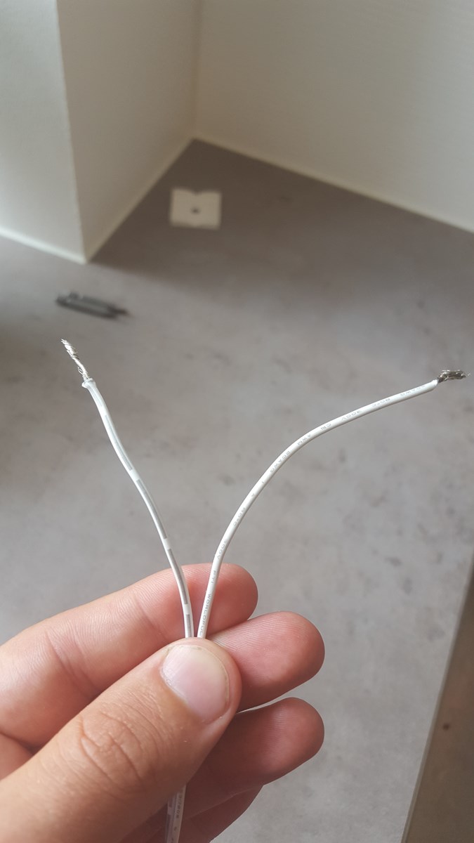

Har købt en Philips Hue lightstrip som jeg vil bruge oppe under overskabene i køkkenet. Det er et lampeudtag, det skal monteres i, så jeg var hurtig og klippede adapteren af (se billeder)
En der ved hvad der skal monteres hvor? Eller er det et håbløst projekt jeg har lavet her.. 😪

Tag et billede af det, som du har klippet af. Det er sandsynligvis strømforsyningen, og den kan ikke undværes. Du kan ikke tilslutte den uden strømforsyning.
Du kan udskifte dit lampeudtag med en 1m stikkontakt ( https://www.harald-nyborg.dk/p7772/stikkontakt-1-modul-u-a-hvid ), som du så kan sætte strømforsyningen i.
Altså det kommer vel an på hvad din adapter har af funktion. Men mit bud vil være at den laver 230v om til 12v eller 24v som din lightstrip så skal bruge.
Hvis du slutter din lightstrip direkte til lampeudtaget (montering i N og M1 er det bedste bud), er det ikke usandsynligt at den brænder sammen hvis den ikke er lavet til 230v.
Umiddelbart tænker jeg at lightstrippen er lavet til en anden form for montering, normalt kan man købe nogle hvor adapteret ikke har et stik men bare to ledninger som så kan monteres i lampeudtaget.

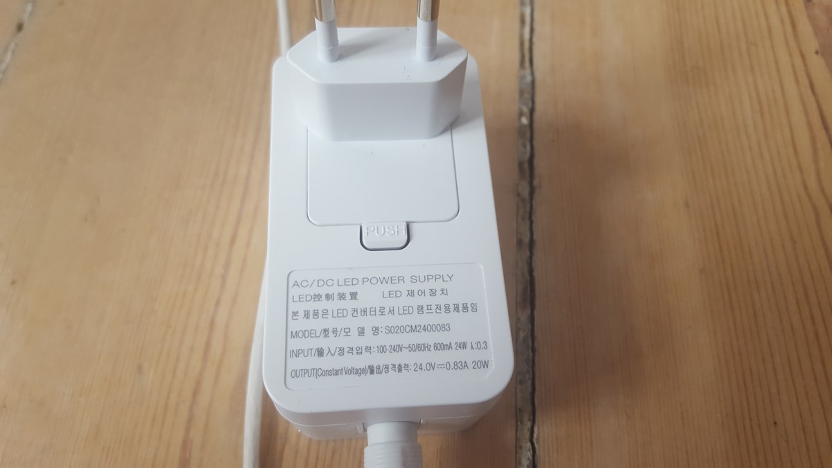

Det lyder umiddelbart som om at jeg har dummet mig så.. Se billede af adapter herunder
skaden er nu ikke større end som så, sidste billede er en 24 volt dc strømforsyning, som du med fordel ville kunne erstatte med en der er til montering på væg, eller under skabe og de koster ikke det vilde
feks.  en som denne

Jeg har lige talt med AvXperten, og de giver dig fuldstændig ret! Jeg har lagt en ordre og krydser fingre for at det virker! væsentligt billigere end at skulle købe en ny lightstrip og ændre lampeudtaget til en stikkontakt!
