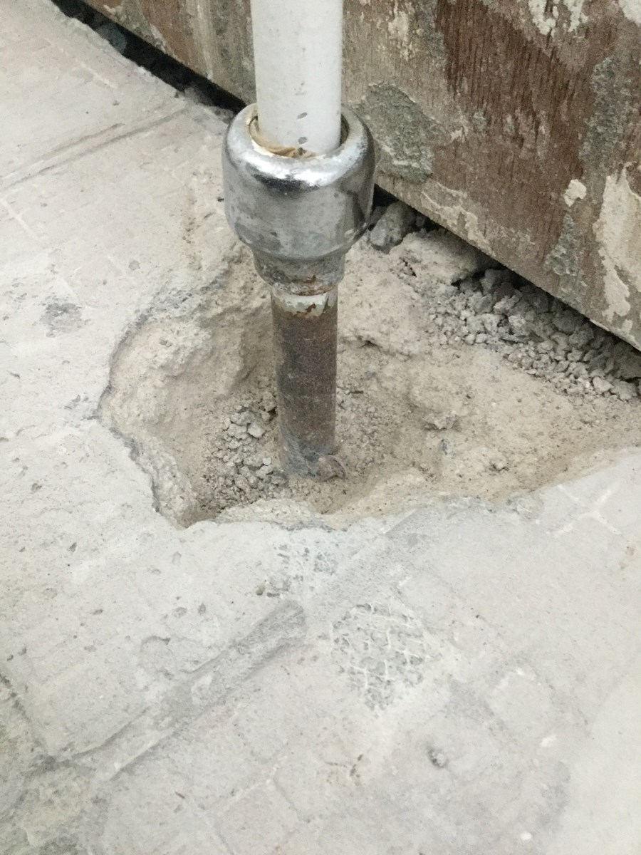

Hej GSH. Det er fjernvarme med varmeveksler. Har hugget ca. 5 cm. Ned i betonen omkring røret, og stadig ingen samling. Kan man skærer røret over, og proppe det på en eller anden måde??

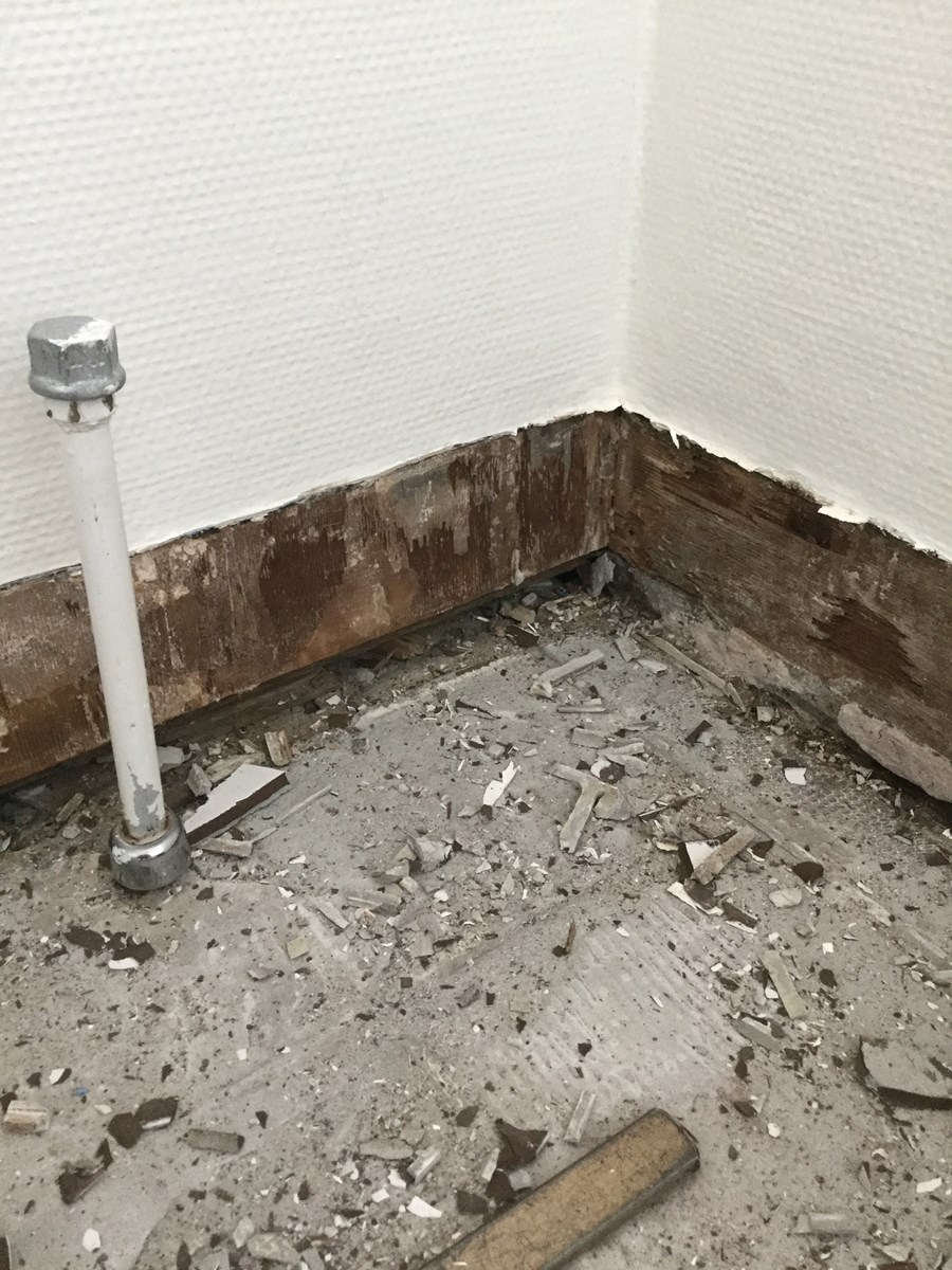

GSH, glemte lige st vedhæfte billed

Det er nok mere besværligt end at hugge betonen helt op.
Mit gæt er at rørene, højst sandsynlig, ligger langs væggen.
Gulvtykkelsen er nok omkring 10 cm.
Det vil hjælpe, ved ophugninger, hvis du har muligheder for at bore et par huller.
Neden under er der højst sandsynlig en bøjning eller et t-stykke, med gevind, som du kan proppe. Hvis det er svejsninger, kan du evt. lukke røret med Primofit komprissionsfittings.
Såfremt radiatoren var den sidste på strengen, er det bedre at lukke røret tidligere på strengen.
