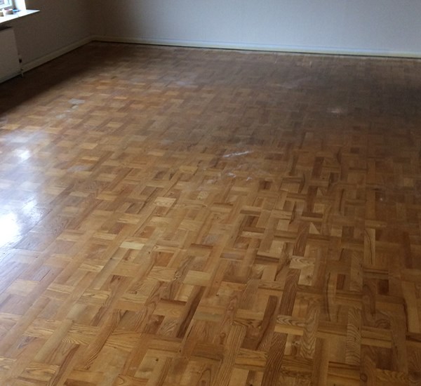

Jeg har et hus fra 60'erne med en 1. Sal som er utrolig lydt. Konstruktionen er bjælkelag med parket gulv ovenpå. Jeg er ret glad for gulvet men der er nød til at blive gjort noget ved lyden. Kan man på nogen måde genbruge gulvet hvis man brækker det op og lydisolerer nedenunder?

Det gulv er vildt flot. Det ville jeg ikke brække op med mindre jeg havde penge til at købe et nyt der var ligeså flot.

Dit flotte gulv er noget af en sjældenhed i dag som jeg ville gøre mig store anstrengelser for bevarer. De er ofte limede, som ødelægger for mange stave ved nedtagningen.
Derfor ville jeg overveje andre muligheder. Du kan muligvis lydisolere loftet i underetagen, men det kan kun en nærmere undersøgelse klarlægge.
Du kan være heldig at gulvet lavet af finer limet på en anden træsort. Så er der den mulighed, at gulvet er fastgjort ved at være sømmet fordækt med dykkere gennem feren på brættet. Måske er du så heldig, at du kan se, hvor det sidste bræt er lagt. Det kan være smallere en de andre. Junkers lavede det engang. Prøv at se deres hjemmeside.

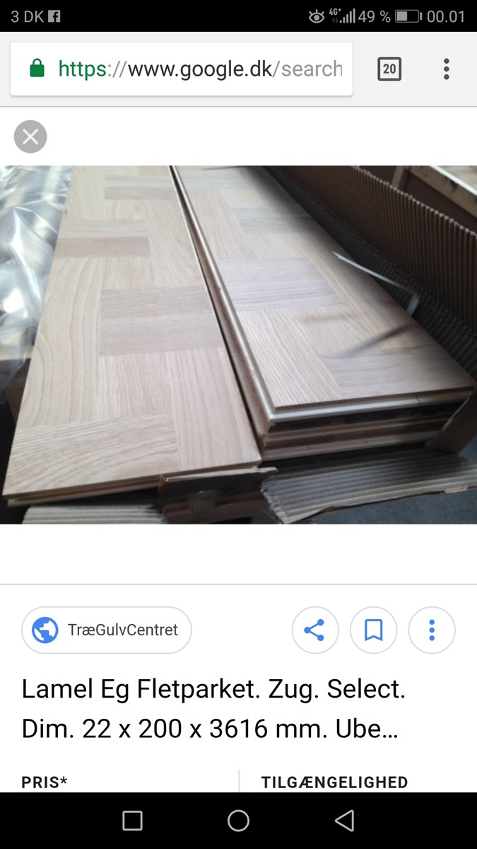

Jeg tror jeg forstår men er ikke sikker. Har du kontakt oplysninger på din tømrer fra horsens du kan sende privat evt? Jeg har fundet dette billed af junckers flet parket er det sådan det er lavet eller blev de lavet på forskellige måder?
Er der nogen der ligger ind med omkring 12 m2 af den Junckers træ gulv som i den øverst billed som de vil sælge.
