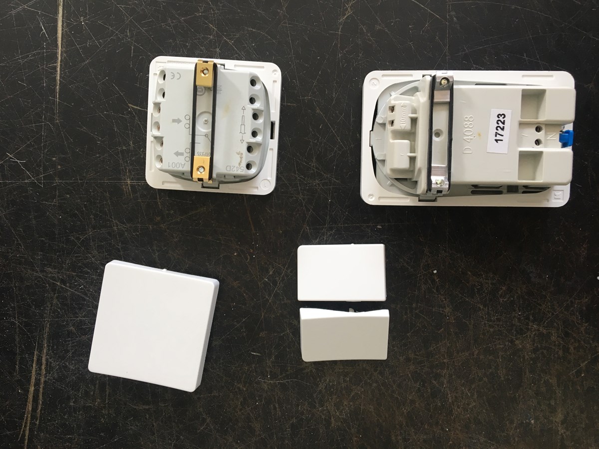

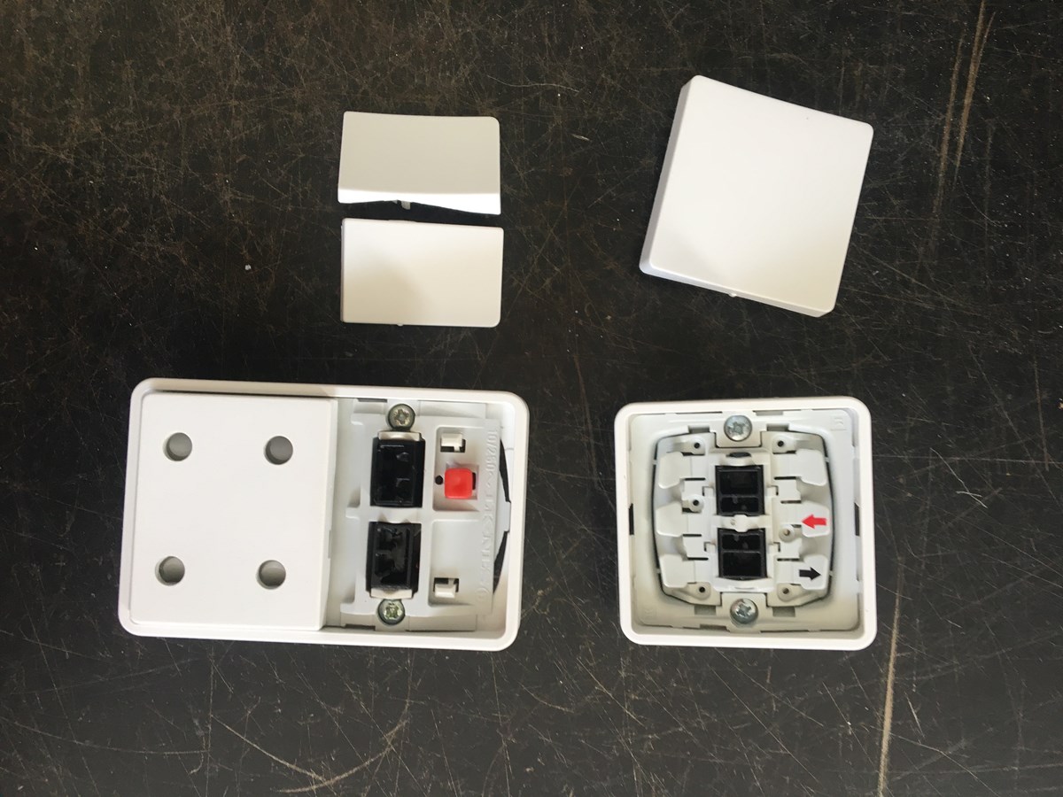

det første jeg tjekkede var så at se om der var gennemgang i kablerne, som der så er. Derefter tænkte jeg at der var noget galt med selve kontaltstikkerne og købte derfor nogle nye.
Men efter montering virker det så stadigvæk ikke...

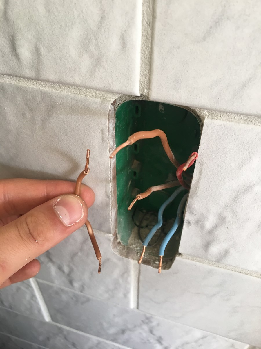

Jeg har
1 ledning
2 brune ledninger
2 blå ledninger
1 stk ledning i mellem de to dele

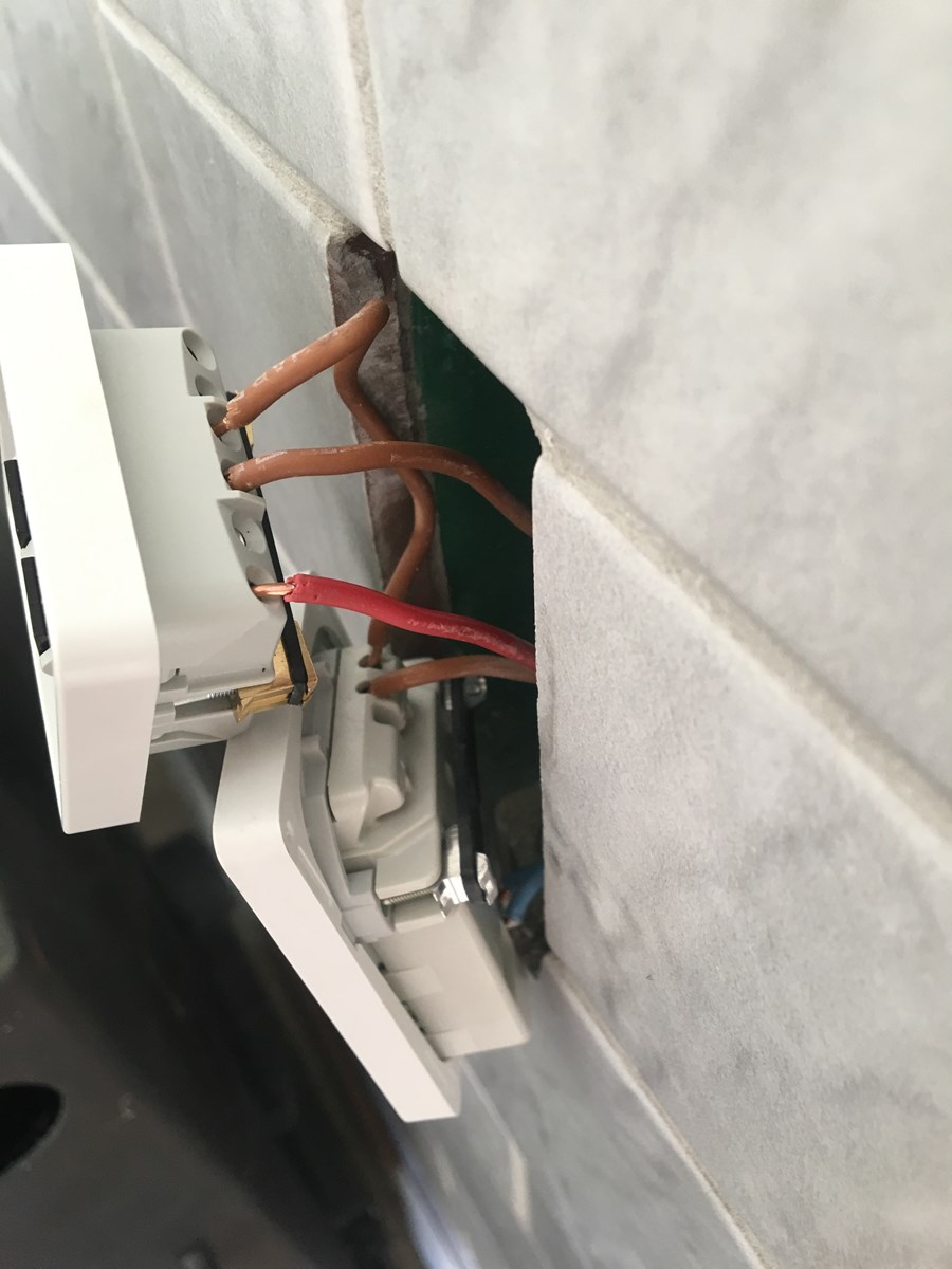

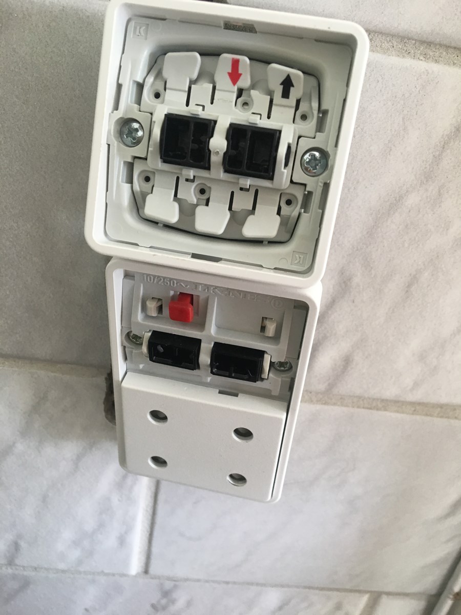

Jeg vedhæfter lige nogle billeder på kablerne og hvordan de har siddet i stikkene.

Jeg har to blå ledninger (som jeg tænker må være nul)
Ja de blå er med overvejende sandsynlighed nul..
Ved godt at en polsøger ofte giver fejlvisninger, men har du en så prøv om den lyser på de brune ledninger (lyser den kun på den ene, er det fordi de skal samles)
Det kan jo også være din nul, der er uvirksom, ofte skyldes det der er dårlig forbindelse i lampested eller lignende.
